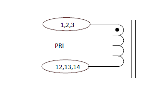

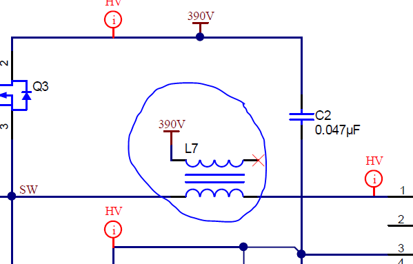

IM 计划在我们的设计中使用 TIDA-010015模型。 推荐的谐振电感器器部件为 750344128 (我们提供的定制电感器)。 问题在于建议的器件 在布局和值方面与原理图不匹配。请参考所附的图像
在 Sch 中、以耦合电感器布局和布线表示的谐振电感器如图所示。 请解释如何继续使用建议的电感器,因为这些电感器的布置是相同的。 我是否应该像 TIDA-01494模型那样连接电感器? 而且这些值也不同,在 BOM (330uH)和建议的定制器件(27uH)中有建议。 请告知如何继续。

    您好、Balasubramani、
    请使用建议的定制器件。 我认为 BOM 中存在错误。 该原理图仅指示电感器的其中一个虚拟引脚连接到 V+。 没有内部连接-但是、在原理图中无法很好地展示这一点。 电感器只是单绕组类型。
