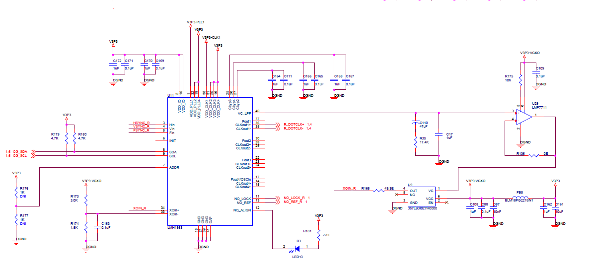

尊敬的先生/女士:
 我们将 lmh1983与 VCXO 27MHz 配合使用。 如何生成14.7456MHz 的 clkout1?
如果是、可生成通过 i2c 寄存器配置、请提供寄存器详细信息?
2.在硬件中是否需要进行任何更改?
环路滤波器的使用及其原因?

    恐怕无法产生该频率。 您可以使用 PLL4生成98.304MHz/2^n 的频率、其中 n = 0至15。 因此、如果 n = 3、则可以具有12.288MHz。
    要获得更灵活的配置、请考虑 LMK03318或 LMK03328等器件。

    你(们)好
    我们已经从数据表中了解到、通过对 i2c 寄存器 R (0x29、0x2A)和 N (0x2B、0x2C)进行编程、我们可以在 iam 错误时生成所需的频率纠正 me
    1、考虑 Hin 频率为15.625kHz
    2.R 和 P 为1
    通过使用944 (0x3B0)对 n 寄存器进行编程、我想如果我错了、我们可以生成正确的 ME?
    Fout =(Fin * N)/(R* P)
    BU=y 使用上述公式
    解释我们如何使用环路滤波器?
    Jitendra、您好!
    因此、如果您具有15.625kHz 基准。 R & P = 1。 N = 944。 然后、您将生成14.75 MHz。 您必须填充14.75 MHz VCXO 才能锁定。 PLL2、3和4不起作用、因为您不使用27MHz VCXO。
    但是、在上面您请求的频率为14.7456MHz。 如果您选择14.7456MHz VCXO 或29.4912MHz VCXO。 您可以生成14.7456MHz、前提是您可以求解方程式 Fin / R * N = 14.7456MHz 或29.4912MHz。 但是、GCD (15.625kHz、14.7456MHz)= 25Hz。 这意味着相位检测器频率必须为25Hz、这意味着 R = 625和 N = 589824。 但是、由于 N 仅是一个15位寄存器、因此无法实现这一点。 即使可能、我也会对以如此低的相位检测器频率运行感到担忧。
    您是否尝试锁定视频信号、因此 LMK03318或 LMK03328等 PLL 不是一个好解决方案?
