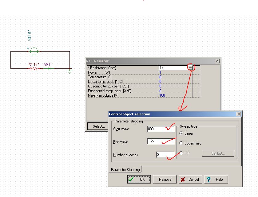

我尝试仿真 OPA552P 等 TI 的运算放大器。 运算放大器的输出中添加了一些分压器电路。
版本为 9.3.200.277 SF-TI。
我已经购买了
- OPA552P
- 10k Ω 和100千欧(±5% 1W)
- 0.1µF±5% 50V 陶瓷电容 X7R 径向、用于去耦
在执行瞬态分析时、运算放大器会按我的预期进行放大。
但是、当我将容差值设置为1%至5%时、我感觉我总是会获得相同的电压输出结果。
仿真是否有办法考虑电阻器/电容器的容差? 或者这是正常行为吗?
    在我们在 TINA TI 中进行的正常典型瞬态、交流或运算仿真中、该容差不会产生影响。 它们仅适用于基本值。
    它们将在我认为需要完全许可的工业 TINA 版本的 Monte Carlo 仿真中生效。
    在免费提供的 TINA-TI 中、我看不到 Monte Carlo。
    如果您希望更改某些对象值并查看其对 AC/DC/TRAN 中的结果的影响、请使用"设置控制对象"选项功能。
    [转至分析-->设置控制对象]
    使用光标单击(选择) res/cap/voltage (分辨率/电容/电压)、您希望一次改变一个、然后如下图所示、对其进行编辑并插入要设置的角值。
    然后、按照相同的步骤对所有感兴趣的对象执行操作后、继续执行分析选项卡中的 TRAN/AC/DC 分析、如常。
    您将看到不同对象角值的多条曲线[可以从图例中分离和解码]
    随附示例原理图。 [不同的对象旁边将有一个"*"标记]
