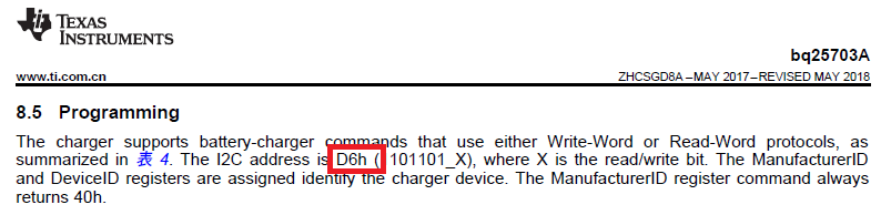

1、BQ25703A I2C 地址问题:请参阅 BQ25703A 手动地址0xD6、但"在 TPS65987D 和 TPS65988 PD 控制器中使用 I2C 主设备"手动地址为0x6b;

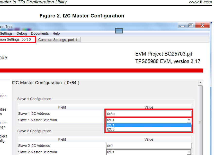

2. TPS65981_2_6_7_8应用程序自定义4_03定制:>新项目->TPS65987DDH->高级->上行 Porton (UFP)->Alpine Ridge、根据"在 TPS6598988和 TPS657D PD 控制器中使用 I2C 主控制器"手册 BQ25703A、其余配置为默认闪存、然后将其配置为完整文件、并将其配置为 lbin 然后通过 USB 将固件写入芯片、连接到 SPI 适配器:FTDI、我们很抱歉无法为其充电、BQ25703A 地址尝试了0xD6和0x6B。此配置是否正确?

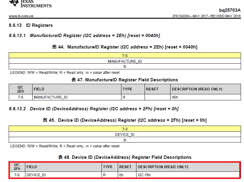

3.通过"TPS65981_2_6_7_8 Application Customization 4_03"工具进行调试的模式 TPS65987DDH GPIO 可进行配置和上拉和下拉、但通过 I2C 主设备读取 BQ25703A 的器件 ID (地址0x2F)不是手册中所述的0x78;

    1。只需将从器件1 I2C 地址从0x6b 更改为0xD6即可

    问题3是调试模式下通过 TPS65981_2_6_7_8应用程序自定义4_03的自定义4_03工具的调试过程。 我尝试通过调试工具读取 BQ25703A 的器件 ID、但失败了。

    如果您注意到数据表中显示"D6H (101101_X)"、如果您对二进制值进行解码、则会得到0x5A 或0x5B、具体取决于读/写位之前的空白位的值。
    请尝试使用正确的值、它应该起作用。
