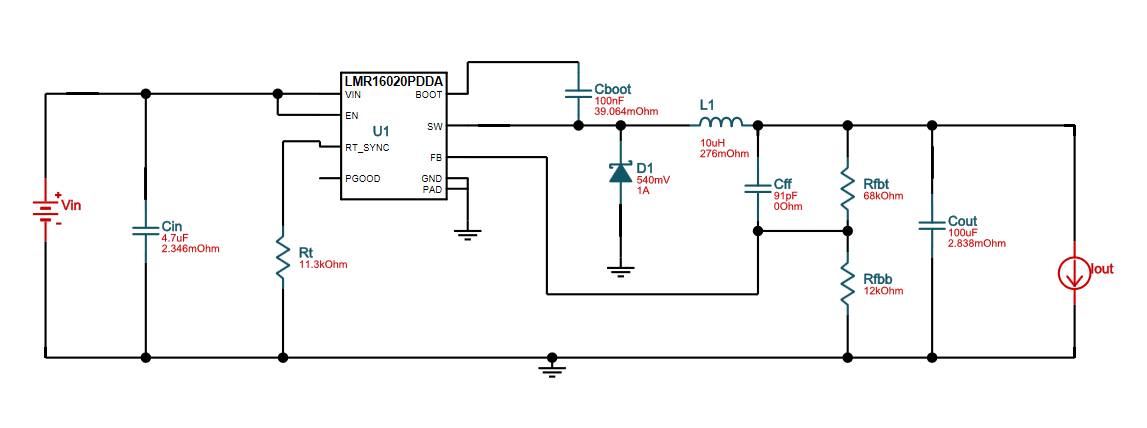

    我不确定如何共享此设计。 这是我尝试的设计
    24V 固定输入、标称0.5A 输出。 85°C 环境温度(Bom 优化、因此使用此部件远非最佳)。 这针对尺寸进行了优化、然后将输出电容器从标准39uF 设置为100uF

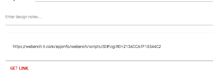

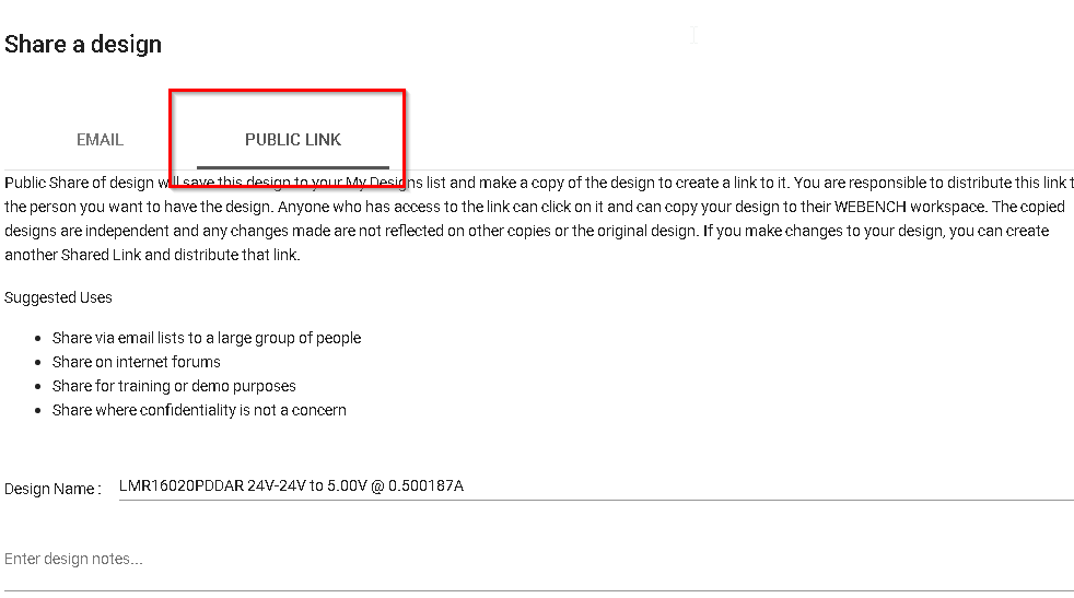

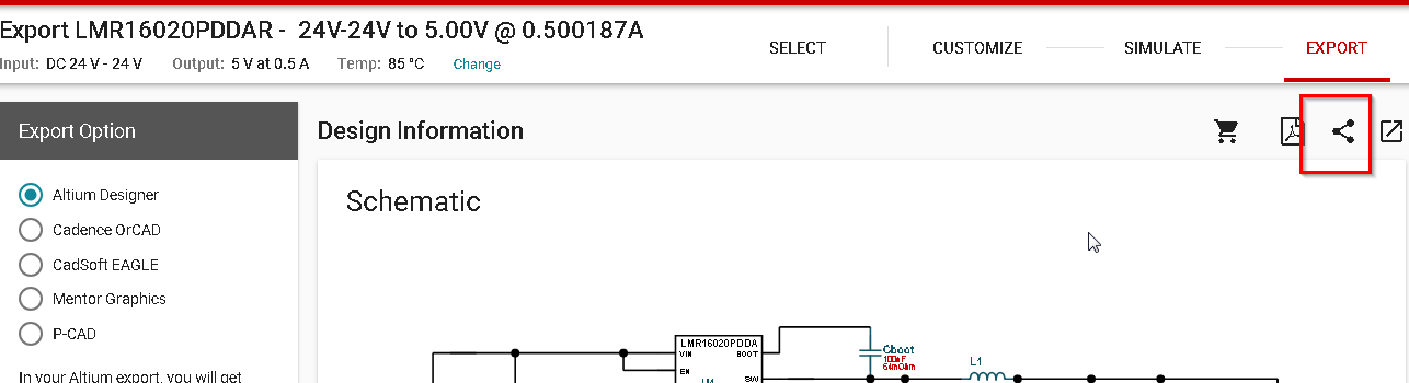

    您好,Walter,
    请找到以下步骤以共享设计
    1) 1)单击共享符号
    2) 2)单击"公共链接"选项、然后按"获取链接"
    3) 3)共享生成的链接、如下所示。
    此外、如果 您在更新设计后在导出的文件中观察到相同的 BOM、请尝试删除文件夹中先前导出的文件、然后导出新设计。
    谢谢、此致、
    阿图尔
    您好、Walter、
    我可以尝试重现上述设计、然后检查是否遇到相同的问题。 您要导出到哪个工具(Altium、Cadence、Eagle 等)?
