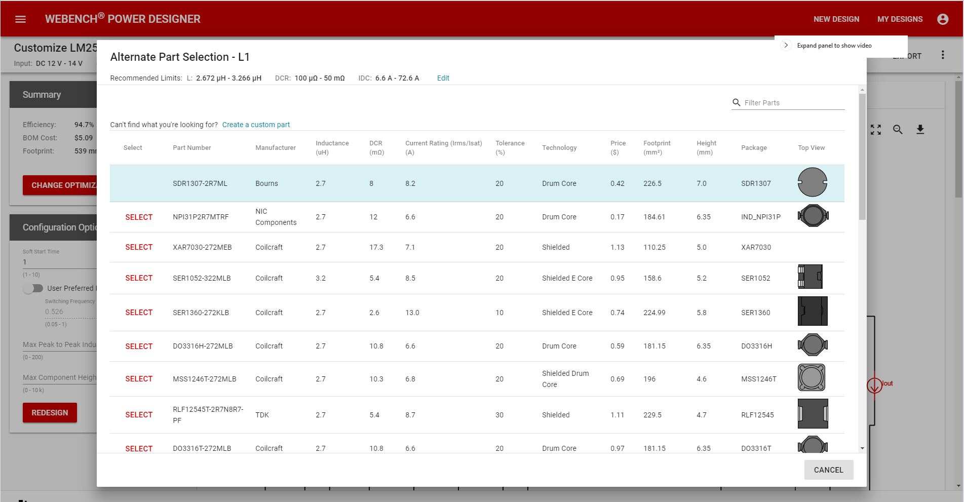

LM25116是否不推荐用于新设计?  我尝试在 Webench 中运行设计、但它不会进行仿真。  当我尝试修改电感器值时、只有一个电感器可供选择。  Webench 似乎不支持该部件。  我需要一个具有同步整流器的电压更高的部件。  当我使用 TPS54340进行仿真时、二极管的损耗占大多数。
    你好 Bennie
    我能够为 LM25116创建设计 、WEBENCH 为我提供了多个电感器选项、以便我在定制屏幕中进行更改(Att 供您参考)
    我也能够运行仿真。 我不知道为什么您无法更改电感器并运行仿真。 您可以使用共享设计功能共享设计吗?
    尊敬的 Bennie:
    当我进入 LM25116产品页面时、我确实看到 LM25145推荐用于新设计、因此如果您正在寻找同步整流和高输入电压、这是一个很好的替代方案。 假设 LM25116仍在 WEBENCH 中受支持。 如果您可以共享您的设计公共 URL、您可以共享您的设计输入吗?如果您可以、我们可以检查正在进行的操作。
