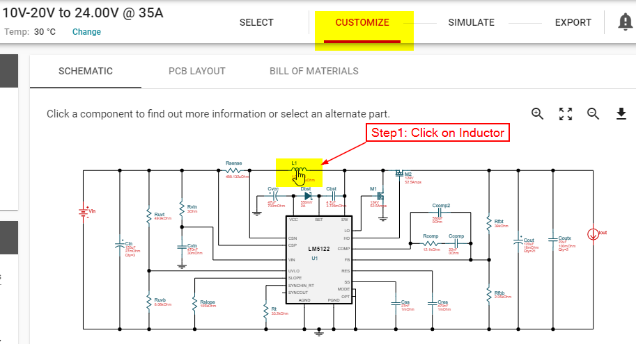

    我很难找到合适的高电流电感器。 我是否可以使用它?  https://www.mouser.com/ProductDetail/Vishay-Dale/IHXL2000VZEB2R2M5A?qs=AQlKX63v8RvThbc%252BB5a6jw%3D%3D
    它是一个2.2uH 的电感器、不像额定的1uH 电感器。
    如果我可以使用它、您是否可以让我选择该电感器作为替代器件?
    非常感谢您的帮助

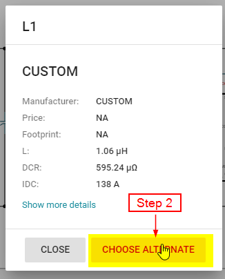

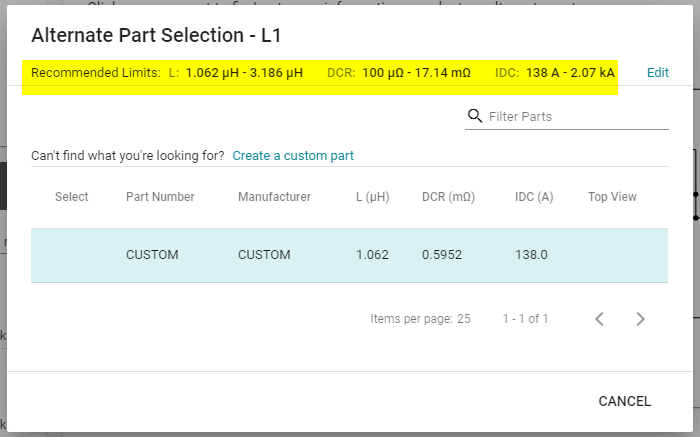

    尊敬的 Amar:
    WEBENCH 通常为每个 BOM 组件提供建议的范围。 您可以通过单击 WEBENCH 原理图中的特定 BOM 并单击"Choose Alternate (选择替代)"按钮来检查建议的范围。 请按照下图中提到的步骤验证电感器的建议范围。
    您可以使用"编辑"选项来编辑"建议的限制"。 但是、WEBENCH 数据库没有 IHXL2000VZEB2R2M5A 电感器、因此您将无法选择该电感器。
    根据 WEBENCH 建议的范围、仍可使用2.2uH 电感器。  IHXL2000VZEB2R2M5A 电感器违反的唯一规格是 IDC (A)额定值。
    IHXL2000VZEB2R2M5A 的 IDC 额定值为125A、而 WEBENCH 建议的最小值为138A。 但是、由于 WEBENCH 为更可靠的设计增加了一定的裕度、因此对于[Vin=10V - 20V、Vout=24V、35A]条件、125A 额定电感器应该可以正常工作。

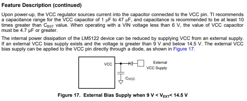

    我们现在认为问题是由我们 的 MOSFET https://www.vishay.com/docs/76843/sqp90142e.pdf 引起的
    VGS 为10V、我们的 LM5122具有只能提供高达7.6V 电压的 VCC。 是否可以使用电源为 Vcc 引脚提供10V 的初始电压、如下面的数据表所示?
    尊敬的 Amar:
    首先、为什么您选择200V FET、而100V FET 可以满足这一要求?  但是、我认为先前讨论的问题与 MOSFET 无关。 您的 FET 的 Vth 仅为4V、因此7V 驱动器可以成功驱动它。  如上所述、开关节点电压波形上的尾振铃根本不是问题、在 DCM 下这是正常的。  如果您不喜欢尾振铃、则需要更改电感器以在 CCM 下运行电路。
    无论如何、您可以像上图中那样为 VCC 提供外部电源、而更高的驱动器电压将增强驱动器、您可能会看到效率得到提高。
