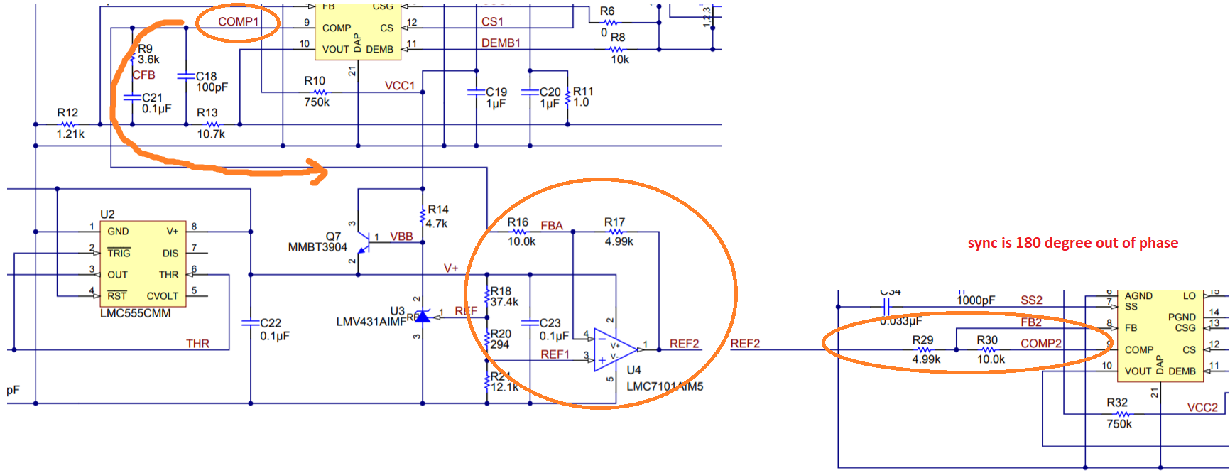

请解释一下 PMP7282中的 II 型补偿是如何用于多相降压转换器的、第2个 LM5116控制器在反相后从第1个控制器的 COMP 引脚获得反馈。
1.此反馈功能有何帮助?
2.使用 LMV431A 运算放大器和1.24V 基准电压是否有任何特殊原因?
谢谢、此致、
Nesh

    对于电流模式控制、电感器电流与控制电压成正比、控制电压是 COMP 引脚上的误差放大器输出。  强制第2个控制器的 COMP 引脚电压与第1个控制器匹配、两个功率级将提供相同的输出电流。
    由于 LM5116上的误差放大器是标准运算放大器、因此误差放大器输出不能直接连接在一起、否则它们将相互对抗。 在这种情况下、使用了一个基准电压等于 LM5116内部 Vref 的外部放大器。 为了覆盖 COMP 电压的动态范围、外部放大器使用2倍的因数来降低第二个控制器的电压、然后再升高。
    Bob Sheehan
    电源设计服务

    感谢您的回复、同时使用外部放大器使 LM5116内部运算放大器的输出保持不变。 这种向下扩展是实现此目的的最佳方法、或者 LM5116提供任何其他选项。
    1.运算放大器是否有任何阻抗匹配需要注意 LM5116主器件和从器件?
    2.是否可以为 LM5116 (主器件和从器件)提供相同的输出分压器电压反馈?
    谢谢、此致、
    Nesh
    您好 Nesh、
    外部放大器必须具有 一定的比例因子才能满足 COMP 电压的动态范围、即从大约1V 到3V。   系数1太低 、所以我选择系数2、效果非常好。
    由于偏置非常低、因此无需进行阻抗匹配。
    不可以、主器件控制来自分压器的输出电压、而从器件跟随主器件进行电流共享。
    Bob
