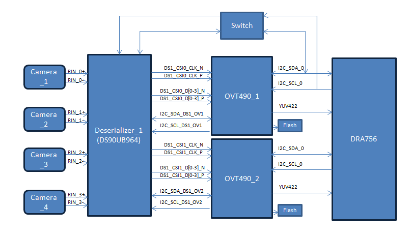

我们使用 TIDA-00421参考光绘文件制造了摄像头模块、CPU 板使用 DRA756处理器进行设计。 摄像头连接到 DRA756 SoC、如以下方框图所示。
到目前为止、我们能够通过 OV490_1从摄像头1流式传输视频、但摄像头2未流式传输。 由于 OV490可以捕获两个摄像机详细信息 、请指导我同时打开两个摄像机。

    请参阅 DS90UB964-Q1四路 FPD-Link III 解串器集线器数据表的第27/28页、其中提供了 CSI-2模式虚拟通道映射的示例。 如果您有任何疑问、请告诉我。
    Matt
    此外、请参阅 TIDA-00455、可通过以下链接找到: http://www.ti.com/lit/ug/tiducb9/tiducb9.pdf。  本文档也将有助于回答您的问题。
    如果您有任何疑问、请告诉我。
