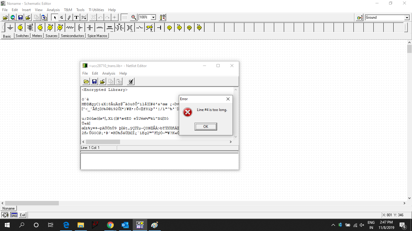

我们正在使用 TINA-TI 仿真工具、我们在该平台上是新手。 我们希望在 TINA-TI 上对 PMP10351参考设计进行仿真。 我们希望在 TINA-TI 中创建 UCC28710组件。 但是、当我们导入文件时、会出现错误(image Sketch3.png)。 我们正在从"slum538)文件导入文件。 我们将关注"slva527" pdf 文件。
请帮我解决这个问题。

    我已经下载了这些文件、并尝试打开 UCC28710模块文件、但我在 TINA-TI 中遇到了错误。
    我将执行以下步骤
    1.下载文件(slum538) UCC2871x TINA-TI 瞬态 Spice 模型 >>文件>>导入>> PSpice .net >>从 sumph 538中选择 LIB 文件>>编译
      Result =在我的第一个帖子中出现的上述错误。
    2.下载文件(slum538) UCC2871x TINA-TI 瞬态 Spice 模型 >>打开>>浏览文件并从 sumph 538中选择.tsm 文件>>编译
      结果=
    3.下载 UCC2871x PSpice 瞬态模型的(Slum464)文件 >>文件>>导入>> Pspice.Net >>浏览文件并选择 UCC28710 .LIB 文件>>编译
    结果=

    我不确定您使用的模型来自哪里。  您似乎正在尝试将 Spice 模型转换为 Tina。  您应该能够使用 Tina 模型。
    您好 Mike O
    我想将该模型用于特定应用、我想在 TINA-TI 组件中添加该模型。 我首先尝试编译该文件、然后尝试在 TINA-TI 中创建新宏。 如果我使用 UCC28710模型的参考设计、那么它肯定在 TINA-TI 中打开、但我无法在不同的电源设计中使用该模型。
    Prashant、您好!
    我听说 e2e 上的其他人抱怨 Tina 中的 Spice 转换工具不起作用。  我向 Tina 支持团队报告了这一情况。
    但是、在平均时间内、我将使用 Tina 模型。
