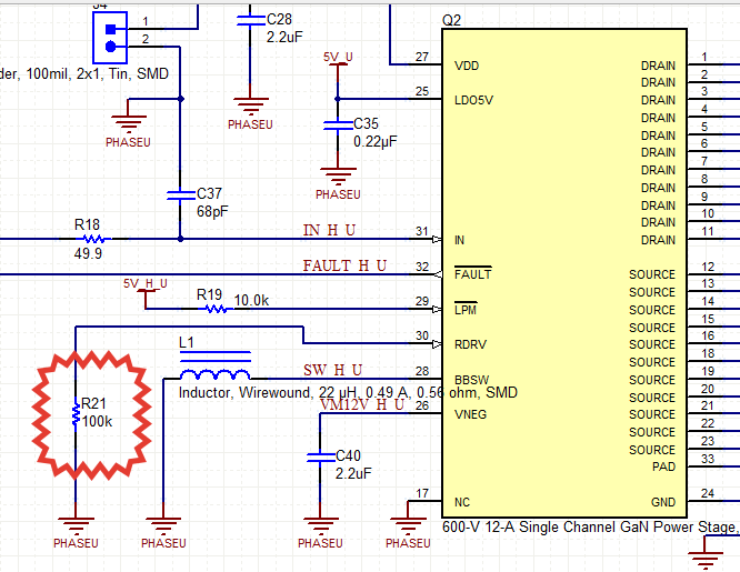

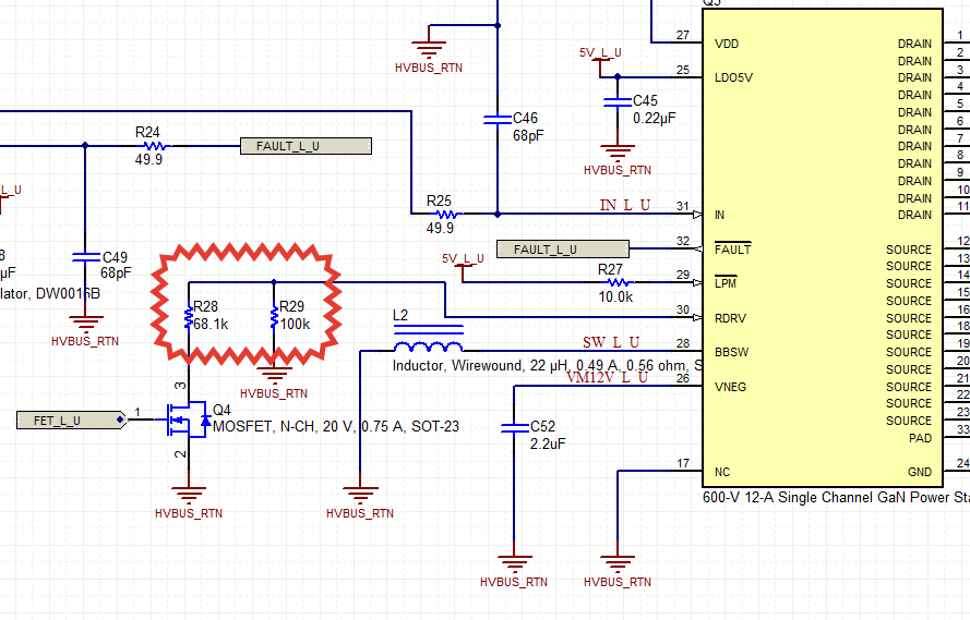

在 TIDA-01455参考设计中、顶部和底部开关有不同的 RDRV 电阻器。 它们定义了 GaN 开关瞬态过程的压摆率。
在顶部开关中、使用100k 电阻器、而在底部开关中使用100k 电阻器和68k 电阻器的并联连接。 如果我理解正确、它会为开关提供不同的压摆率。 为什么?
顶部开关:
底部开关:
如何正确选择压摆率?
顺便说一下、在物料清单中、没有 Q4 MOSFET 可实现68k 的额外电阻(而 Q4在方案上保持不变)。 为什么? 也许它与第一个问题有某种关联:也许我们只需要一个没有68k 并联的100k 电阻器?
我们是否真的需要在三相逆变器中使用该晶体管 Q4来进行自举电容器充电? 以及如何在自举充电过程中确定合适的电阻? 也许在充电期间减少底部开关的初始 PWM 周期时间就足够了?

    尊敬的 Max:
    您可能已经查看了 Altium 文件。 Altium 编辑器默认视图将所有绘制的零部件显示为存在。 但是、Altium 允许变体、为最终电路板选择的变体显示在原理图的 TIDA 产品文件夹中(tidrsoc4.zip 文件中的 TIDA-01455-E1 (001).pdf)。 此文件的链接如下 :www.ti.com/.../tidrso4  在最终原理图中、组件标记为"DNP"、这就是它们不在 BOM 中的原因。
    Ingolf
