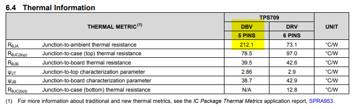

我在 webench 上仿真了 TPS709的温度耗散、但 RTJA 值与数据表完全不同。
我有 一个输入 电压为14V  、输出电压为3.30V 40mA @Tamb=30°C 的 TPS70933DBVR ->功率耗散为 P=(14-3,3)*40mA=428mW
如果使用数据表, RTJA 为73.3°C/W  ,但如果使用 webench,则 RTJA=212.1 °C/W , 为什么????
    您好、Floriano、
    该器件有两种封装、WEBENCH 使用的 DBV 封装的 RTJA 值为212.1C/W
    谢谢、此致、
    普拉文 B
