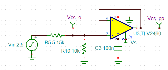

我可以将输入值设置为超过3V 吗?
在以下仿真中、Vin 是一个0V 至5V 的三角波、直流电平为2.5V。 当电压为5V 时、运算放大器的正输入(VCS_o)为3.3V、实际输出(VCS_op)是多少? 仿真值为3.3。
数据表显示输出将小于3V。 我想知道我是否可以为真实电路中的输入设置超过3V 的电压? 超过3V 时、它是否会饱和?   谢谢、- Hongmei Wan
    您好、Hongmei、
    仿真中的电源电压(Vs)是多少?
    运算放大器的输入电压(共模电压)和输出摆幅取决于电源电压。 有关 输入和输出限制的 TI 高精度实验室视频、我建议观看这些视频以了解详情。

    您好、Hongmei、
      您是否能够在我提到的 TI 高精度实验室视频中找到问题的答案?
