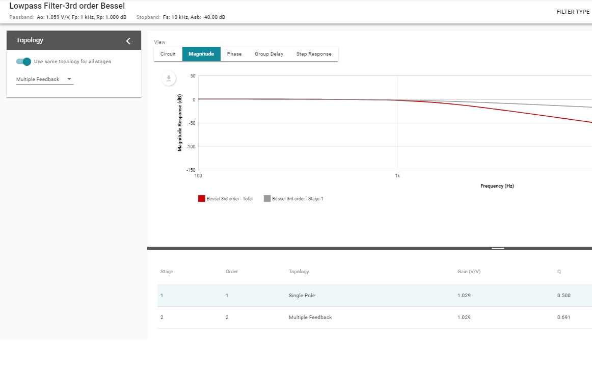

滤波器设计工具非常好、但 MFB 拓扑仅允许增益为1或更大的原因也在其中。  为了匹配 ADC 输入范围、我需要在信号路径中添加一些衰减、因此必须添加另一级。  是否有办法实现增益小于1的设计?
    James、
    滤波器设计工具允许 MFB 设计在正数范围内小于1dB。
    如下图所示、我指定的增益为0.5dB、显示为1.059V/V 实际上、当您指定的增益小于1dB 时、
    默认情况下将选择 MFB 拓扑。
    Alfred
    您好、Alfred、
    感谢您的快速回复。  实际上、要实现小于单位增益的增益、我需要能够以 dB 为单位输入一个负数(即小于零)、或者输入一个小于1的 V/V 值。  这是可行的吗?
    此致、James
    James、
    目前、由于 UI 将最小增益限制为1V/V、因此无法实现
    感谢您的反馈、我们会将其添加到我们的待办事项中、以供将来改进之用!
