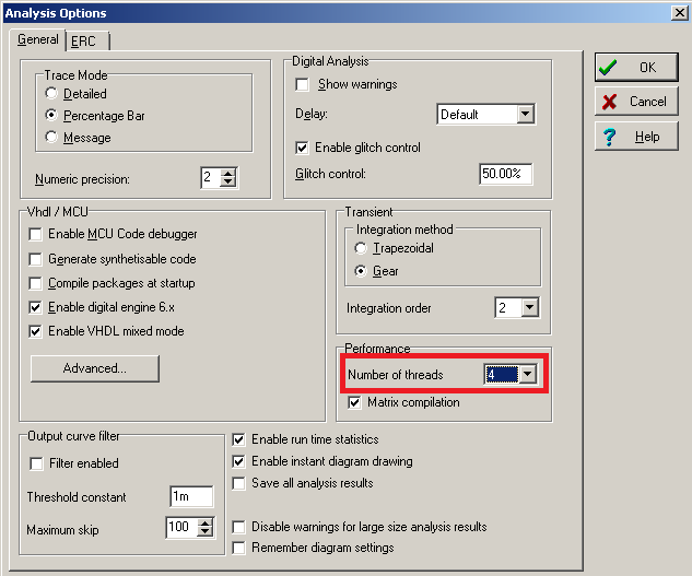

非常感谢您为 我提供的支持、LM5180可在 TINA 中迅速仿真。 该模型在 TINA 中工作正常、但运行即使是5ms 的瞬态分析也需要很长时间。 是否 有办法加快仿真过程。启用 PC 处理器的其他内核等?

    仿真在开始频繁切换后需要一些时间。 我认为仿真需要一些时间才能切换。  我修改了几个分析参数的值以加快仿真。 但未观察到仿真时间显著缩短。 PFA 更新的仿真文件 e2e.ti.com/.../0841.LM5180_2D00_Q1_5F00_1_5F00_6_2D00_27_2D00_19.TSC
    另外、请检查另一个选项。 请转到“分析”-->“选项”。 以下窗口打开。
    请将线程数增加4
    谢谢、此致、

    感谢您的支持。 我模拟了您提供的更新文件。 似乎略有改进、但并不显著、尤其是在开关启动时。 此外、在"线程数"下拉列表中没有选择"4"的选项;我选择了默认值"Max"。

    我们尝试了有助于加快仿真速度的各个方面。 当频繁切换时、仿真似乎需要一些时间。 请选择最大线程数。 我看不到任何其他可以加快仿真速度的选项。

    好的、我将使用您提供的更新文件进行进一步的仿真。 我已将线程数设置为最大值。 非常感谢您为解决我的问题所做的努力。
