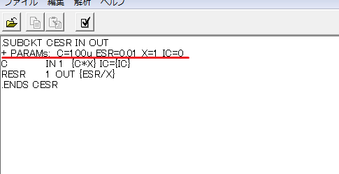

我们仿真 了 TPS55340 TINA-TI 瞬态参考设计(slvma31)。
这个宏的电容含义是什么?
这条红线是什么意思?
除非我更改这些值、否则仿真结果不会改变。
    Takao-San、
    它是电容器的宏/子电路表示。 对于定义电容器、重要的要求是电容值、它是串联的寄生电阻以及在仿真开始时对其进行初始充电。 在下划线部分中定义了这些因素:
    C =>电容值
    ESR =>寄生串联电阻
    x =>并联的电容器数量、其中1表示单个电容器
    IC =>仿真开始时电容器上的初始充电/电压
    希望这澄清了您的疑问。
    谢谢!!
    马哈维尔-圣

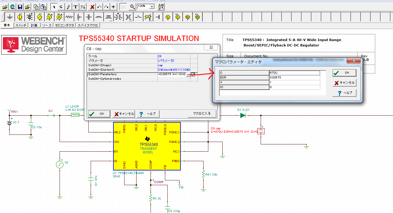

    感谢您的回复、但我感到困惑。
    当我更改了我之前附加过的宏值(红线)时、仿真结果不会改变。
    但是、当我在宏参数编辑器中更改以下值时、仿真结果会发生变化。
    这些差异是什么?
    感谢您的支持。
    Takao-San、
    宏内部部分用于定义这些参数和属性部分、您可以根据原理图要求对其进行修改。 换句话说、您正在从您显示的窗口中解析这些参数、这将是 TINA 在仿真电容器宏时将使用的最终值。 这样、TINA 用户就可以轻松地右键单击组件、选择属性并更改参数、而不是在每次需要更改时都输入宏。
    谢谢!!
