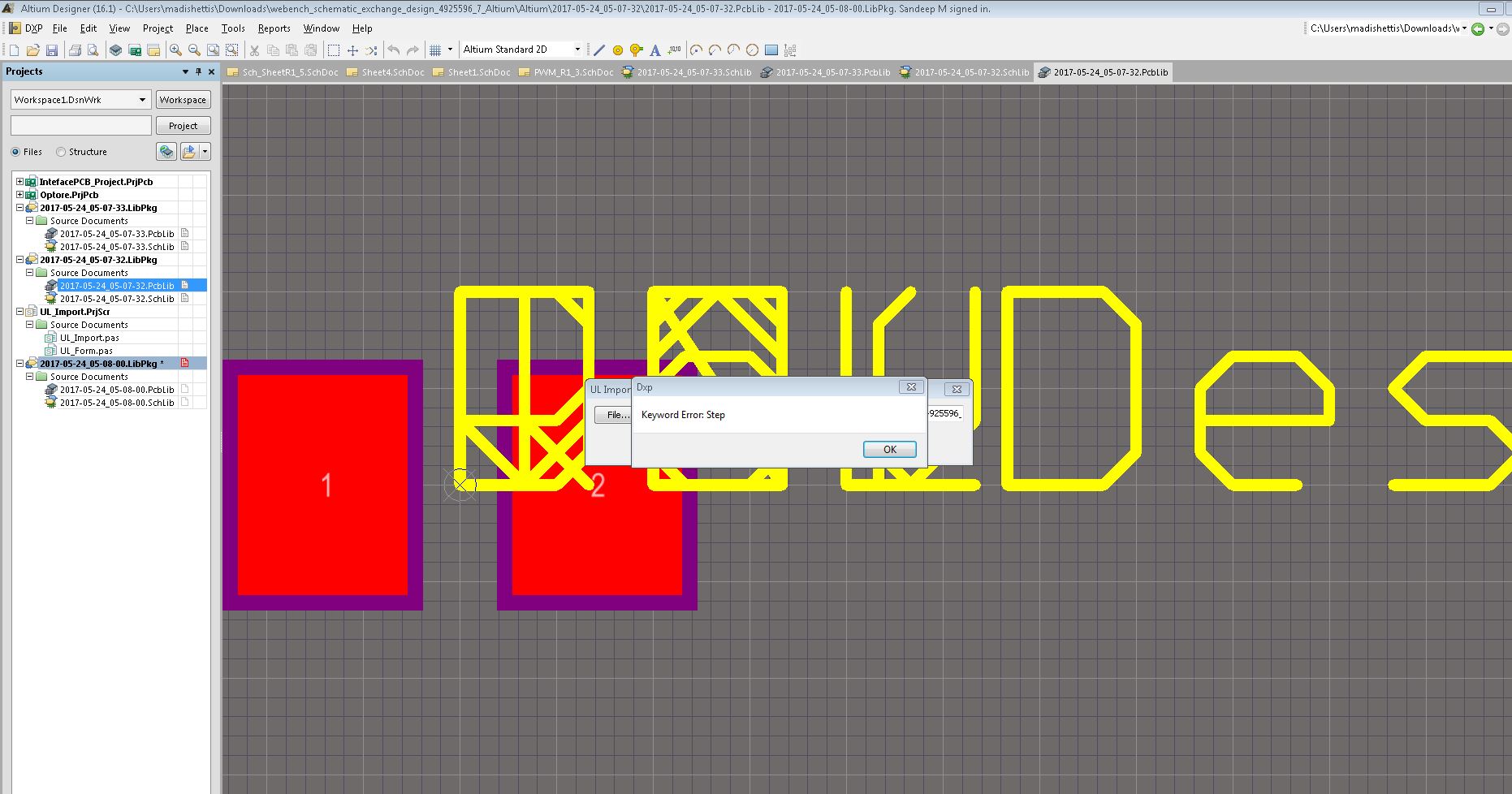

我使用 Webench CAD 文件导出下载了 Altium 原理图和其他文件。 我下载并尝试导入 Altium、无法提取所有 PCB 封装。 我遇到以下错误
"关键字错误:步骤"
"关键字错误:EndFootprint "
帮助我解决此问题。

    您好、Sandeep、
    该步骤文件不适用于所有软件包。 这 将为所有部件创建“关键字错误:步骤”和“关键字错误:EndFootprint”问题。
    尝试 从导出的文件中删除.txt 文件中的所有步骤(名称、package.stp)、并观察我们是否能够在 Altium 中导入库。
