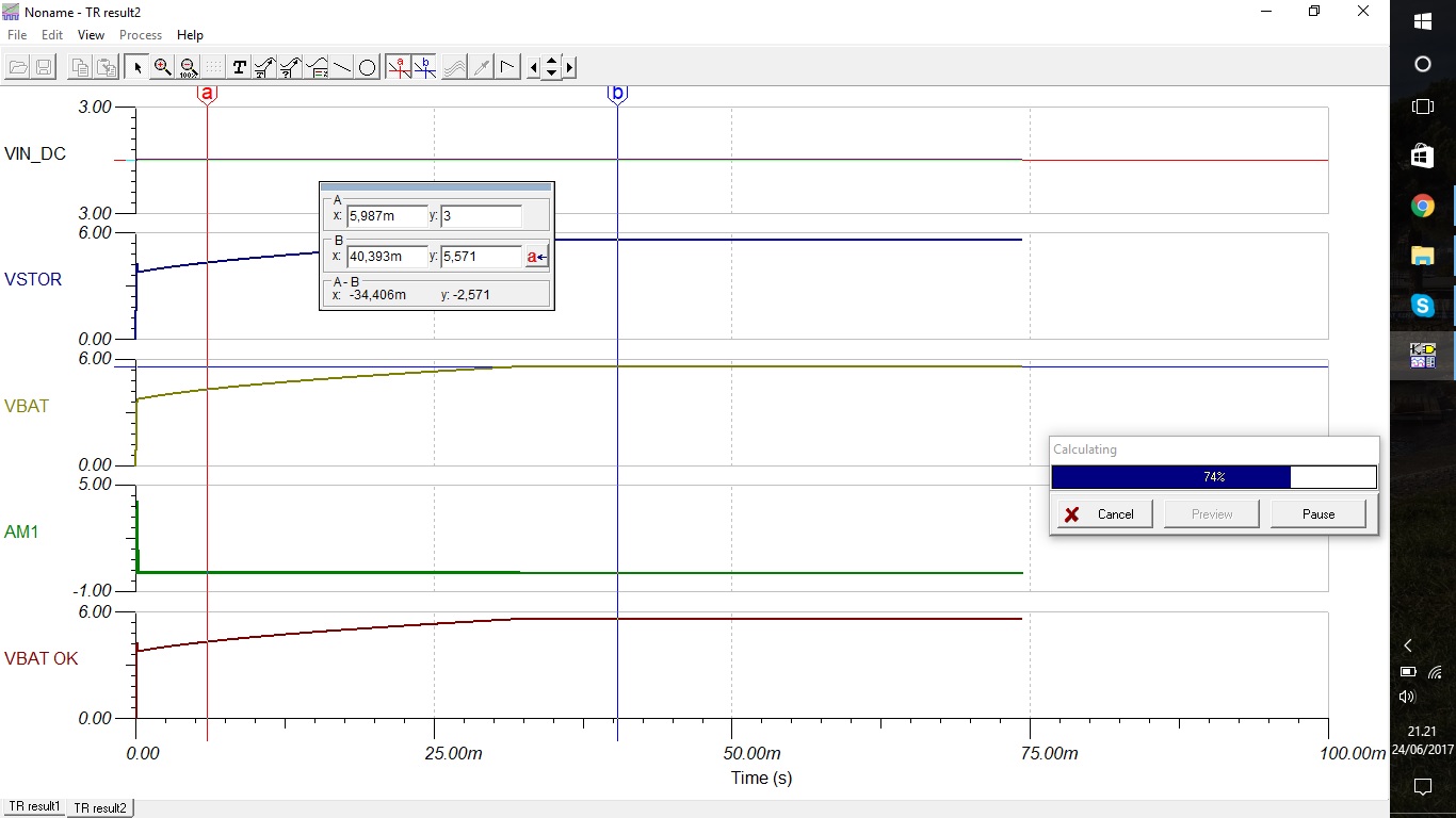

早上好、
我们联系您、因为 PSpice 上的 BQ25504 EVM 仿真有问题。
输出电压不会由超过1V 的输入电压进行调节。 该组件的输出电压值高于 OW_Voltage、电阻和电容器的值与商用 EVM 相同。 在实际仿真中、我看到输出电压一直限制在4.2V、但软件仿真使用的输出电压高于5伏。
您是否知道问题的发生时间?
Contini Stefano

    早上好、
    如果我缩短仿真时间、结果不应改变。 结果为何会改变?
    我用直流电源替换了太阳能电池、但如果我使用的输入电压超过3伏、则输出电压超过6伏。

    这是我的 BQ25504 EVM 电路,但我用直流发电机替代了太阳能电池。  如果我将 VDC_IN 设置为3 [V]、则 VBAT 达到17V。
    问题是什么?

    尊敬的 Roberto:
    您是否能够确定问题是什么?
    查看您的 SPICE 模型、VBAT 上只有470nF 的电容。 应该至少有100uF 的电容。
    -Joe
    Joe、您好!
    请帮助我进行学位论文!
    我使用470nF 电容器来缩短仿真时间、就像使用带太阳能电池板的 BQ25504EVM 中一样(VBAT 为470nF)。
    现在、我更改了100uF 电容器、但使用过压保护(4、56V)计算时不尊重这一点! 我根据 BQ25504数据表进行的计算。
    如果我使用 VDC 输入= 3V、则瞬态结束时 VBAT 上的电压为5、57伏、而如果我使用1V 、则瞬态结束时 VBAT 上的电压为2、41V。
    问题是什么? BQ25504型号错误吗?
