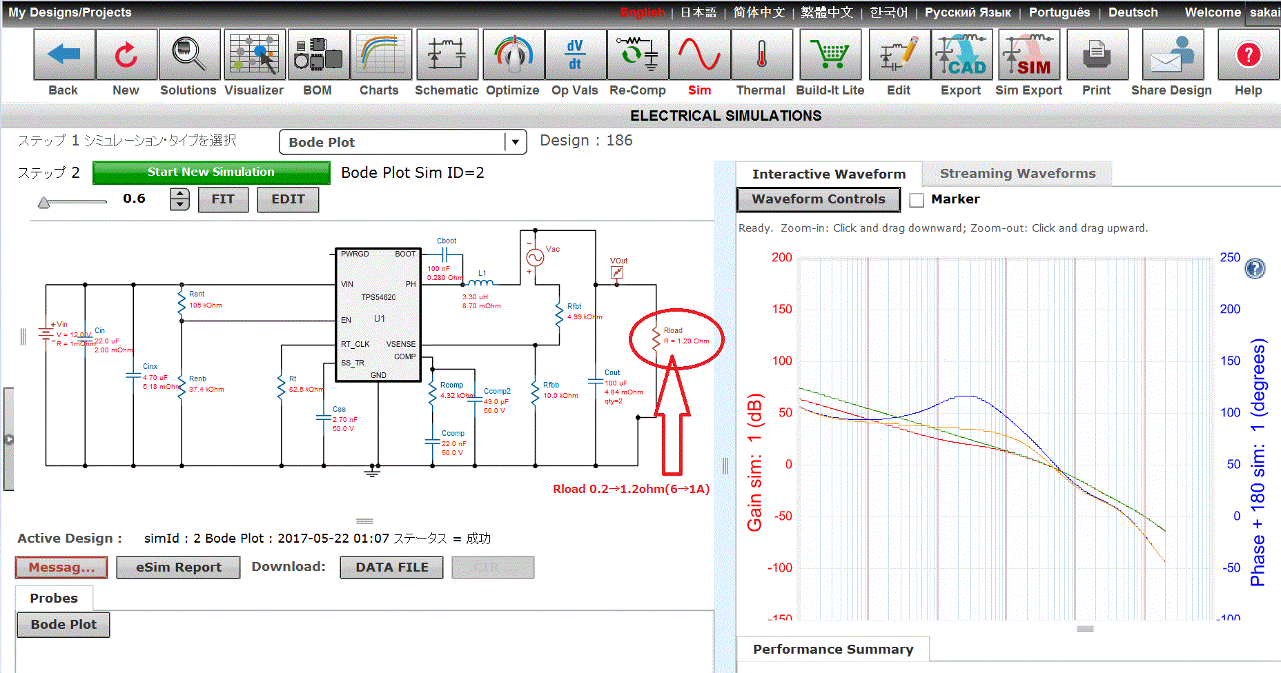

您能告诉我以下 错误消息吗?
【条件】
器件:TPS54620
VIN:11~13V
输出电压:1.2V
输出电流为6→1A (当  从上部"Scatic"选项卡更改 Rload:0.2→1.2欧姆时、波特图模拟失败。)
YUto Sakai
    由于继续进行调查、波特图的模拟 效果良好、但有以下变化。
    更改 Rload 时、如果通过更改"Sim"而非"Schematic"的 Rload 来执行仿真、则仿真成功。
    同样、如果您只需更改"Schematic"上的 Rload 即可运行仿真、则会导致错误。
    这是错误吗?
    如果是错误、是否可以修复?
    YUto Sakai
    Yucto、
    感谢您将此问题通知我们。 这是工具中的一个错误、我们正在研究一个可能的修复方法。 此时、请保持原理图 Rload 值和仿真原理图 Rload 值不变、以获得成功的仿真结果。
