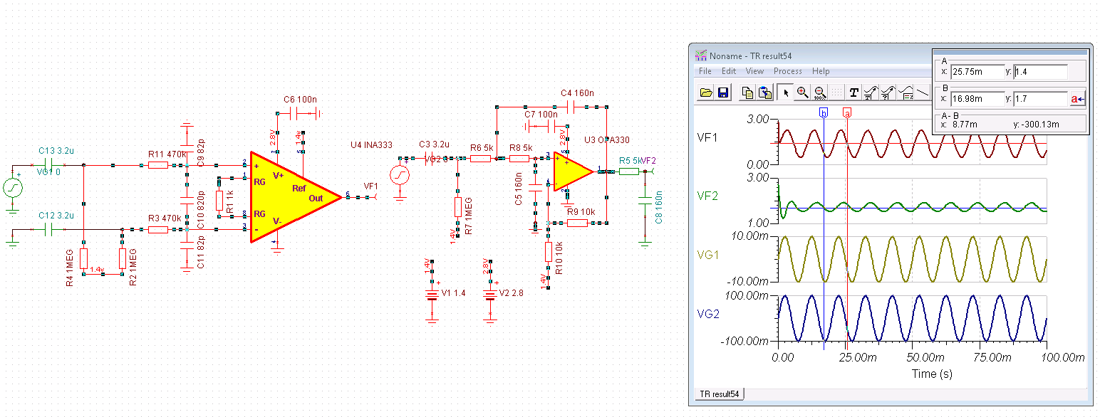

大家好、
我不熟悉电路设计、我已经在 TINA 中测试了各种有源滤波器放大器、现在我想将它们组合在一起
两级滤波器链中。  我注意到、如果我将这两个电路放置在同一个原理图上、即使它们是如此、我也会获得一些有趣的结果
未连接在一起。  下面是用于说明这一点的结果的屏幕截图。
第一级的增益为40dB、截止频率为0.05和200Hz
上面电路的瞬态响应、输出= 100*20mVpp + 1.4 (半电源偏置) = 1.4 +/- 1V、如仿真中所示

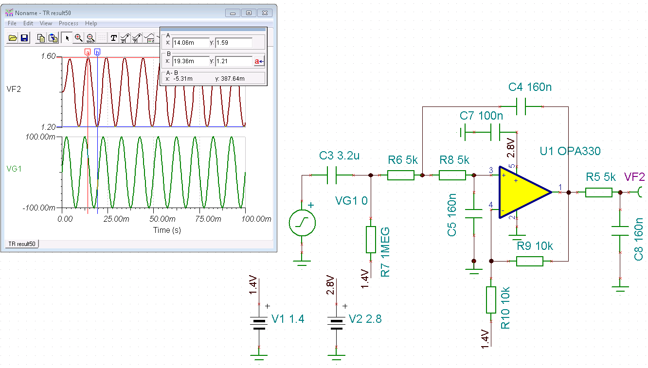

第二级的增益为6dB、截止频率为0.05和200Hz
输出如预期的1.4 +- 2*100m
然而、当两个电路被放置在同一页上时、即使去耦、我也会得到奇怪的结果。
第一级的交流响应看起来完全不同(-90dB 而不是+40dB)、如果我删除第二个滤波器、则会得到相同的交流响应。
对于瞬态响应、 第二级突然具有300mV 的直流偏置、因为它位于1.7Vdc 的顶部、而不是以前的1.4。
如果我删除另一个筛选器、响应将变为正常。
 我在这里是否缺少一些非常基本的东西?  如何获得组合电路的交流响应?
我在该线程中附加了 TINA 文件。 此外、我以前遇到过 INA333偏置电流问题、如下面这个线程所示
我想知道 TINA 是否可以模拟我遇到的问题、以便知道我可以用于直流偏置返回路径的最大电阻器。
e2e.ti.com/.../TINA.zip
感谢你的帮助。
布莱恩·谢

    Bryan、
    我能够再现您对这三个电路的结果。
    奇怪的是、组合电路具有不同的直流工作点、而各个电路具有不同的直流工作点。
    您可以通过选择 Analysis/DC Analysis/Calculate Nodal Voltages"来查看此内容。
    各个电路的直流输出为1.4V、而组合电路的直流输出等于相应器件的电源。
    换言之、放大器固定在上部电源轨上。
    我没有看到任何明显的情况、因此我通过 将各个电路复制粘贴到单个原理图并将它们连接起来来创建了一个新的原理图(随附)。 一切看起来都可以、所以原始原理图肯定有问题。
    但愿这对您有所帮助。 如果您有任何疑问、请告诉我。
    John
