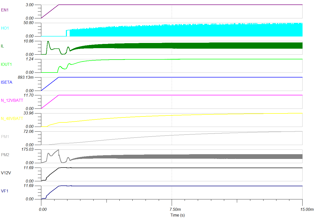

    但是、我不确定仿真是否显示正确的结果。 我将电路配置为升压操作、但 nFault 信号在启动后变为低电平、升压操作不会发生。 我运行了瞬态分析5ms。
    请提供建议。
    Aguse2e.ti.com/.../8372.Bidirectional_5F00_buck_5F00_boost_5F00_forTI.TSC
    您好、Agus、
    nFault 变为低电平意味着发生故障。 我还连接了第二个控制器的虚拟路径(未启用)。 这有助于解决同样的问题。 请找到以下结果:
    我已附上原理图。 请注意、我还将负载电阻器更改为16Ω Ω。  请告诉我们这是否符合您的要求。 如果没有、请告知我们您配置原理图的条件。

    我们收到了团队的回复。 短路检测当前未正确实施。 我们已将修复添加到队列中。 处理和重新释放需要一些时间。 请将此视为 模型中的一个限制。  我建议您将模型与为控制器2创建的虚拟通道一起使用。 您仍然只能在电路板上填充单个通道。
