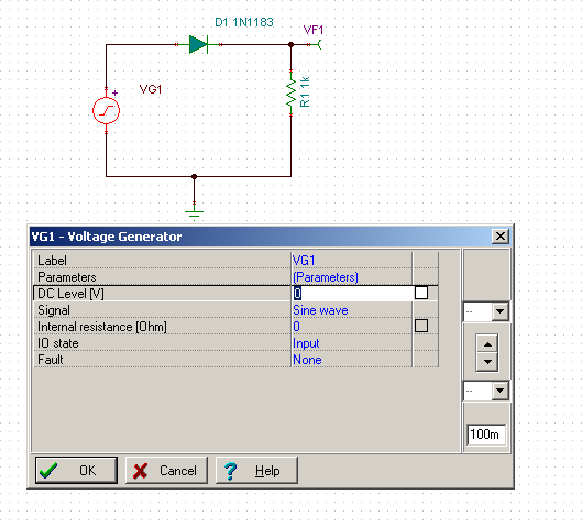

 如何测量半波整流器电路中负载电阻器的直流电压值? 当我尝试使用直流分析、瞬态分析或万用表工具执行此操作时、我始终得到零(而不是180V/PI)。

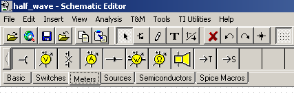

    您可以检查输入信号的直流电压。 如果该值为零、则输出端的电压应为零。
    您可以从仪表选项卡中放置一个探针(电压引脚)、并放置一个电阻器以在波形查看器中查看波形。

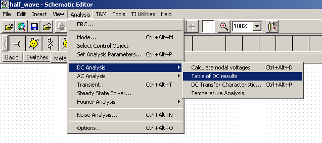

    如果您希望查看电路中所有节点的直流电压表、则可以使用以下分析。
