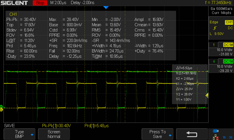

我正在尝试使用 TI MPPT PMP7605的参考设计和 TI 提供的相同 MPPT 代码制作 MPPT。
关于此问题、我已将 MPPT 与电池板侧的电源连接、以向 MPPT 提供电压。  未连接负载、未连接电池。
当我向接近8V 的 MPPT 提供电压时、它需要200mA 的电流并在一秒内稳定至0mA、但当我将电压增加到9V 以上时、它需要持续200mA 的电流、并且其中一个高侧 MOSFET (Q3)开始严重发热。
我已经检查了所有组件并更换了 MOSFET 和其他 IC、但 MOSFET Q3仍然发热不良。
10uH 电感器(L1、L2)是否 是导致这种情况的原因?
有人可以就此为我提供帮助吗?

    嗯、我使用直流电源而不是面板来仿真电路。
    当电压达到8V -9V 电平时、它将接受200mA-300mA 的持续电流、从而导致 MOSFET Q3发热。 在电源显示屏上、它显示了在该时刻获取的电流(A)值。
    是的、我使用的元件与 TI 设计中的元件相同、但通用二极管除外、但其额定值与 TI 电路板中的额定值相同。
    我昨天发现的问题之一是 Q3和 Q4 MOSFET 栅极的电压电平。 下面是描述相同波形的波形:
    此处绿色波形为 Q3、黄色波形为 Q4。 我们在 Q3 MOSFET 上获得高电压(这可能是发热的原因)。
    在中、TI 测试报告这些 MOSFET 具有相同的电压电平。
    我更换了 MOSFET、并再次检查了电路板、但未发现任何短路或故障组件。 此外、还检查了所有组件的焊接情况、但无法停止 Q3 MOSFET 的加热。
    MPPT 正在工作、但在达到该电压之前、MOSFET 会受到严重的发热。
    2.另外,我已用 MPPT 连接电池,并在电池之间放置一个电流表,使面板电源电压保持在7-8V 左右。 电池侧 以切换方式向 MPPT (电流表显示负800mA)的电流为800mA。

    您好、Nikhil、
    正如 Marion 所说、您在电路工作范围之外操作。 电路正在切换、我感到惊讶-应该在代码中进行检查、以查看电压电平是否在范围内、然后再开始切换。 如果代码中不存在、请检查并添加此内容。 理想情况下、电池电压应高于9V、并且电池板电压应比电池电压高出大约0.5V、然后再开始开关。 如果代码中不存在、请添加。
    我看到驱动波形不符合预期。 它们应该是互补的(也就是说、当低侧开关驱动为高电平时、高侧开关驱动应该为低电平)。 这可能是由于输入电压较低、控制器可能会间歇性地打开和关闭、并且无法稳定。 BTW:您将测量高侧 MOSFET 栅极至电路接地。 这就是您看到高电压的原因。 应使用隔离式探针直接测量上部 FET 的栅极和源极、以查看实际的驱动信号。
