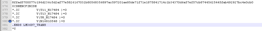

错误(ORPSIM-16371):额外文本在行中
请帮帮我。
Shin
    很抱歉给您带来不便。要解决此问题,请转至项目文件夹并在文本编辑器中打开 LM3697_TRANS.LIB 文件,然后通过放置*注释掉以下行。 然后、请再次尝试仿真。
