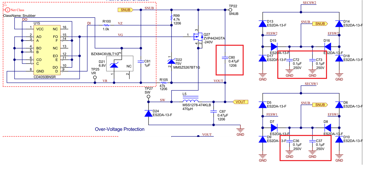

我使用有源降压缓冲器的 PSIM 进行了仿真、但无法理解 C80的功能。
存储形成尖峰的能量是否就像 C36、C37、C72、C73一样?
那么、我们为什么应该在缓冲器和 Vo 上放置一个电容器呢?
另一方面、我认为 C80可能有助于 Q27实现 ZVS、但我在仿真中看不到 ZVS。
感谢您阅读问题。

    我不确定 C80的用途、它似乎与 C81并联、并且从 CD4050的 Vcc 到 GND。 很好的猜测是、它用于平滑这些节点之间的信号。
    您从何处获取此设计? 也许我们可以找到设计这个的团队并向他们提问。

    我正在使用 UCC28950设计 FBPS、发现 TI 设计的降压缓冲器电路是独一无二的。
    我在一篇关于 IEEE 的论文中发现、IEEE 设计了一款用于 FBPS 的有源降压缓冲器、但它的钳位电容器位于 SNUb 和 GND 之间。 (图1)(该有源降压缓冲器的开关由 S1~S4控制。)
    那么、我有两个问题、我们已经有 C36、C37、C72、C73、那么为什么我们应该放置 C80呢?
    为什么 C80放置在 SNUB 和 Vout 之间、而不放置在 SNUB 和 GND 之间?

    C80是齐纳基准的本地旁路、由 R99和 D22组成。 为了正确切换、逆变器输入 D 必须响应缓冲电压纹波并抑制任何开关噪声尖峰。 它使用施密特输入的迟滞来实现开关阈值。 元件放置和布局可能会影响运行、因为降压缓冲器控制以 VOUT 为基准、VOUT 与接地参考缓冲电容 C36、C37、C72和 C73之间有一定的距离。
