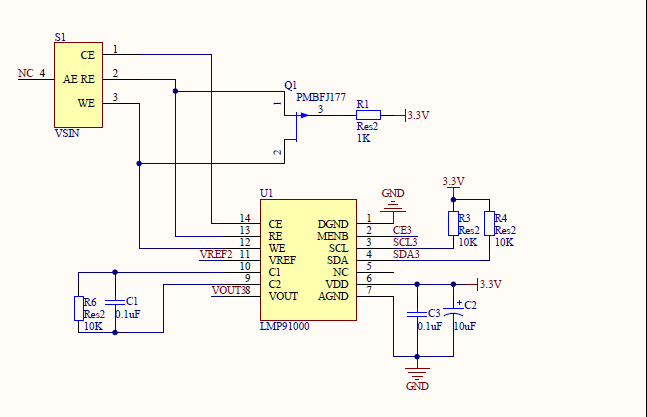

你好。 最近我 n`t`s 气体传感器(Alphasense SENSOR OX_B431 NO2_B43F SO2_B4 CO_B4)、并将这些传感器与 lmp91000搭配使用、但如果插入或拉出气体传感器、我无法读取 Vout 上的任何变化?  与 LMP91000的 SPI 通信 正常。 我的电路在下面,所以有人能给我一些想法,我该怎么做?
我 的 lmp91000配置参数 是 Vref=2.5 零=67%、无偏置、
