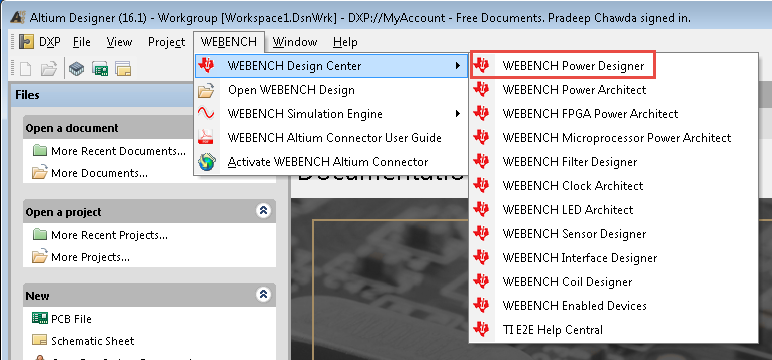

我将在 Altium 16中安装 webench 工具、根据安装指南、Altium 似乎会带我进入 myTI 登录页面、但并未出现这种情况。 因此、我无法获取激活代码。
我尝试直接在 TI 页面登录、但无法在 Altium 使用 Webench。
我如何获得此类代码?
道格拉斯
    您好、Douglas、
    但斯克尝试使用 WEBENCH Altium Connector。
    安装完成后,用户应通过单击 WEBENCH ->激活 WEBENCH Altium Connector 来激活连接器
    它应该打开一个新的浏览器并要求您登录。 成功登录后、您将收到激活代码。 我无法重现您报告的问题。
    请 告诉我、当您单击  WEBENCH ->激活 WEBENCH Altium Connector 时会遇到什么错误(如果有)。
    您还能打开任何其他 WEBENCH 工具页面吗? 例如 WEBENCH 电源设计器。 这将确认问题是 Altium 本身还是扩展。
    最后、为了向您提供激活代码、我们需要由您机器中的 WEBENCH 扩展生成错误代码。  如果没有错误代码、我们将无法提供激活代码。
