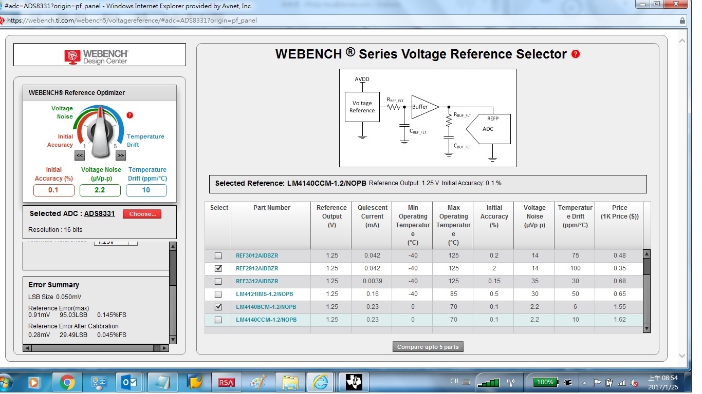

webenchn`t 电压基准选择器无法在仿真页面上显示滤波器和缓冲器 flt RC 值
    您好、Philip、
    我将跟进您的上述问题。 我看到您使用 WEBENCH 串联电压基准选择器来识别适合与 ADS8331搭配使用的基准、并选择了几个基准进行比较以查看其相对误差性能。 此工具不会计算或显示 ADC 设计所需的其他外部组件。 此外、请注意、该原理图具有代表性、可能不是您的 ADC 和配置所需的完全原理图。 我们建议遵循 ADC 数据表中的指导。 例如、ADS8331数据表的第37页(第10.1.1.1节和图50)显示了基准、缓冲器和相关滤波 R & C。
