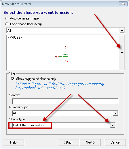

    有两种方法可以使该符号更有用。 首先是使用新的宏向导重新导入器件、并将模型与 FET 符号相关联。 由于这是一个 JFET 模型、因此从新宏向导中选择的底部选择一个 JFET 符号。
    使用下拉菜单选择场效应晶体管并选择正确的符号。 单击符号旁边的向下箭头以显示所有可用选项。 选择所需的符号。 单击"下一步"将连接与下一个窗口中的符号相关联、然后保存新的.tsm 文件。
    此外、您只需编辑现有符号并在 每个 引脚(栅极、漏极、源极)旁边的符号中添加文本。 编辑符号并选择"添加文本"、然后将其放置在适当的引脚旁边。
    最后、如果您必须具有不带引脚编号的块表示、则可以更改导入的文件并将正确的引脚名称替换到网表中、然后重新导入文件。 这样做时必须非常小心、以免更改电路的功能。
