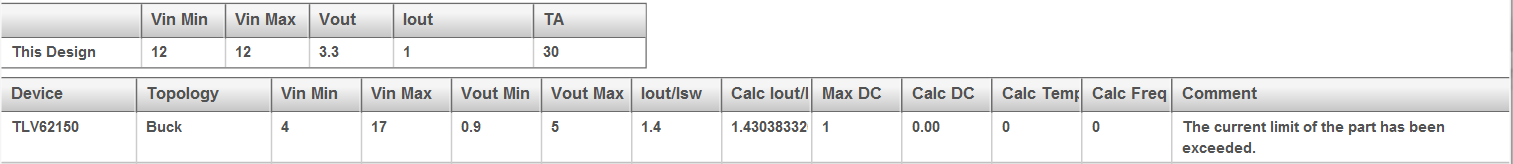

大家好、团队成员。
我无法在 Vin=12V、Vout=3.3V、Iout=1A 时模拟 TLV62150,并显示以下注释。

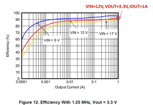

根据图12和图14中的数据表、我认为 TLV62150将在此条件下运行。

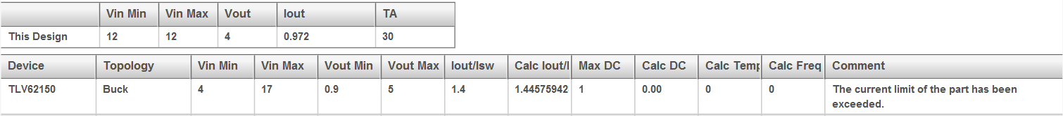

实际上、我想在 Vin=12V、Vout=4V、Iout=0.972A 时对 TLV62150进行仿真。
但在这种情况下我无法对其进行仿真,并且会显示相同的内容。

    您好、Sakai-San、
    TLV62150的最小电流限值为1.4A、 在上述测试条件下、在 fs=1.25Mhz 时超出该限值。 此器件的典型电流限制为1.7A 、但 WEBENCH 模型始终采用最小值。 如果 Fsw 增加到2.5MHz、则不会出现电流限制违规。
    TLV62150的修复程序将于今天晚上发布。
    非常感谢您提请我们注意此问题。
    弗洛拉
