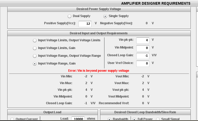

    关于输入/输出电压、在这种情况下、它可以是单位增益反相放大器0dB (1V/V)、输入电压是线性输出信号电压、交流信号、我猜它与峰值振幅大约相差不定 +2.0Vpk 至等效负电压(−2.0Vpk)。
    此外,当我选择参数时使用“输入电压范围,增益”,Webench 显示“错误:VIN 超出电源电压”。
    Wilson、
    感谢您提供的输入条件。 输入时的电压
    Vinpk-pk = 4
    VIN 中点= 0
    闭环增益=-1
    用户 Vref 选择= 0
    在这些条件下、由于 Vin 中点选择、输入摆幅为-2V 至2V、增益为-1 且 Vref 为0、输出摆幅将为+2V 至-2V。如您所见、 -2V 的输出摆幅超出并小于0V 的负电源电压。这就是您收到错误消息的原因。 要更正此误差、Vref 应为1.25V 至4.5V
