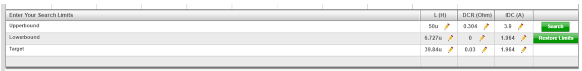

我正在使用 TPS54202,我对输出电感器的最小值有疑问。
设计输入:VinMin=14V、VinMax=24V、Vout=7.3V、Iout=1.0A
借助 WEBENCHRegistered设计器 TPS54202程序计算电感值 L=6.8uH。
 数据表中的 Eguation 8 TPS54202建议电感值 最小值为34uH。
请帮助 选择目标值输出电感器。 谢谢!
    您好 Vasilij、
    数据表中的公式对应于纹波百分比为0.3的电感器选择。
    但是、根据您的应用、可以选择不同的类型。
     您可以通过单击原理图中的电感器,然后按“Select Alternate Component”按钮,查看 WEBENCH 为电感器选择建议的限制(在本例中为6.8u-50 uH)。
    使用6.8uH 电感器时、您的电感值将为~1.5、pk-pk 纹波~1.5*1 = 1.5A
    峰值电流将高达1+0.75 = 1.75A
    如果使用34uH 电感器、则电流~0.3、pk-pk 纹波~0.3*1 = 0.3A
    峰值电流将高达1+0.15 = 1.15A
    根据您的要求/峰值电流、您可以选择高于的任何电感器值。 WEBENCH 根据成本、尺寸等限制因素的数量在原理图中选择电感器值
    要查看可使用的电感器值范围,最好参考上面的“选择备用组件”窗口,然后确定要使用的电感器值。
    如有任何问题、请告诉我。
