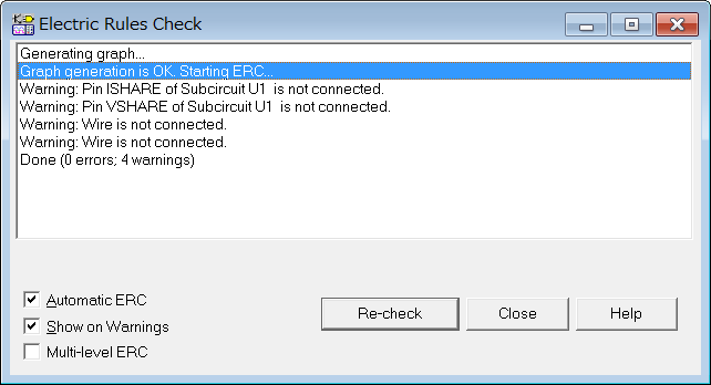

    Saket-San、
    我使用 TINA-TI 尝试了两相仿真。
    但是、出现以下错误消息。 您对解决此错误有什么想法吗?
    我附加了 TINA-TI 文件。 请告诉我应该纠正的问题。
    e2e.ti.com/.../TPS543C20_5F00_2PH.TSC
    Kohei Sasaki
    您好、Kohei San、
    U1实例中 ISHARE 和 VSHARE 引脚的导线悬空、因此发出了上述警告。
    我现在已更正它、PFA 已修改 TSC 文件。
    e2e.ti.com/.../TPS543C20_5F00_2PH_5F00_MOD.TSC

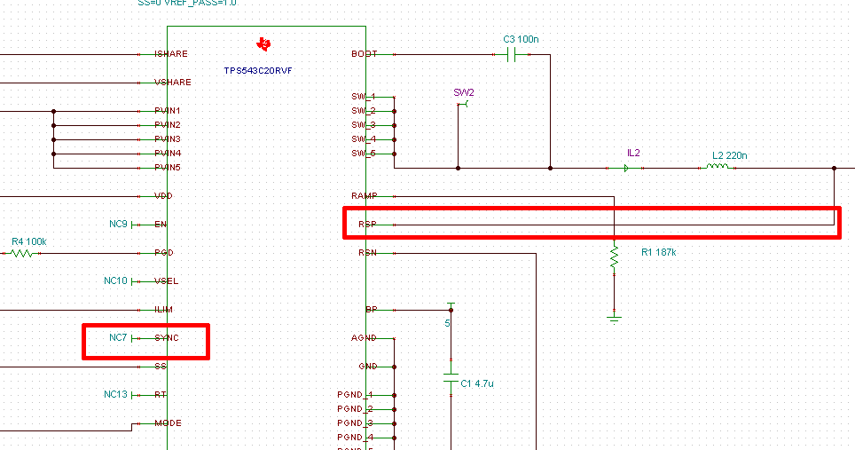

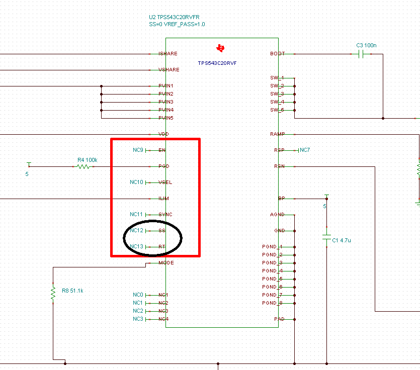

    另请注意、我已更改了 U2实例的几个跳线的名称(如下图所示为红色)、因为 U1和 U2的同一跳线名称将在两个实例之间造成短路、并可能导致错误的结果。
    我还观察到、您保持软启动和 RT 频率与第一相不同。 根据我的知识、软启动和 RT 频率保持不变(对于两个相位)、同时验证两个相位的模型。

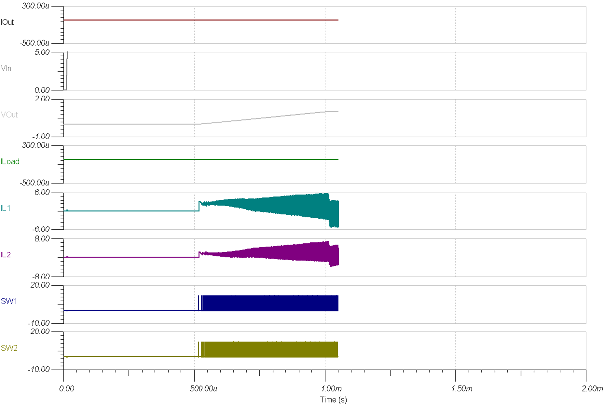

    您好、Saket-San、
    感谢您的回复、我很抱歉回复价格。
    当我使用我接收到的校正文件检查上升波形时、
    仿真了与所附图像类似的振荡。
    如何更改?
    YUto Sakai

    你好、Saket-San
    我很抱歉回复价格。
    我再次连接振荡波形。
    TSC 文件是之前附加的"TPS543C20_2PH_MOD.TSC"。

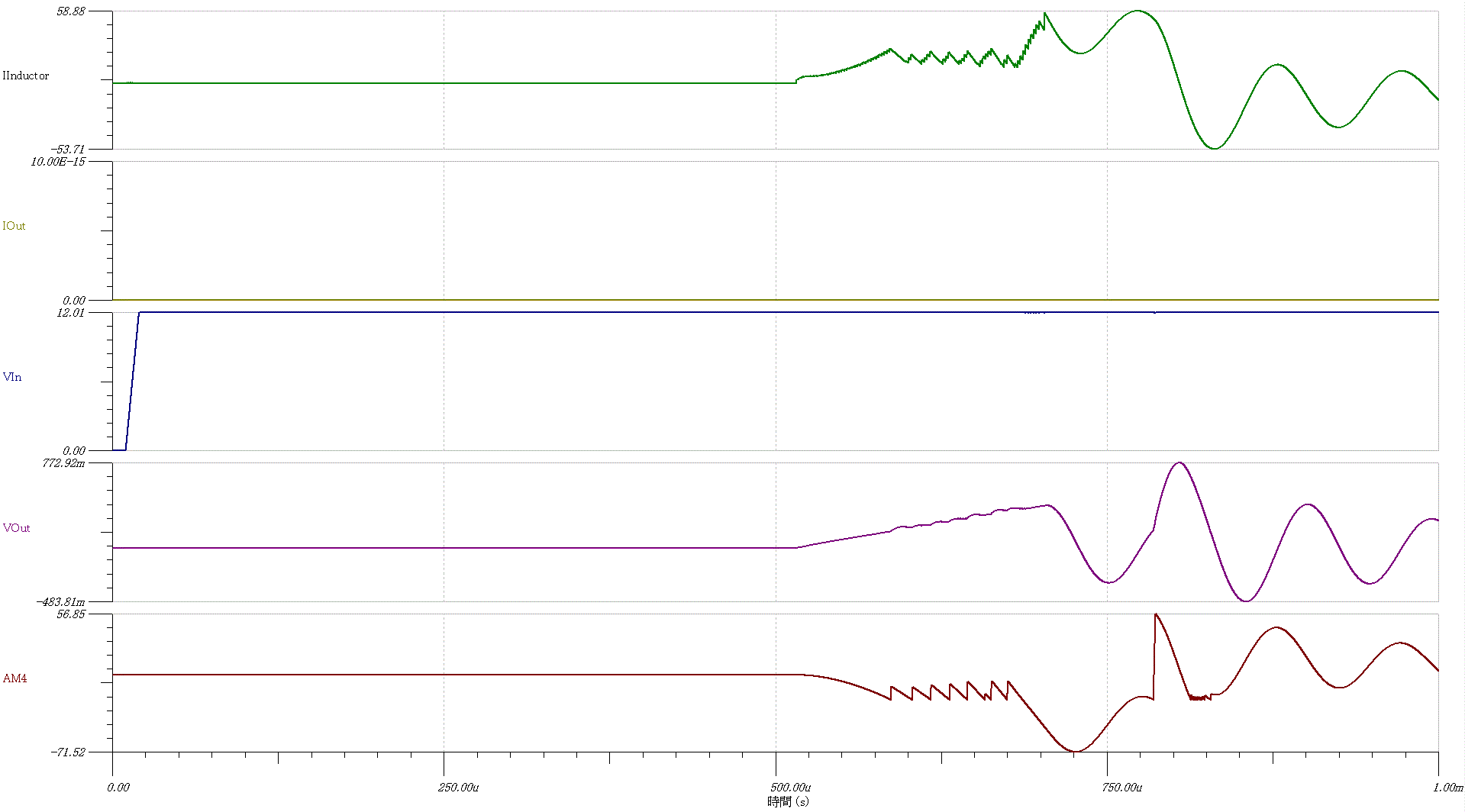

    Yuco-San、您好!
    我能够解决这个问题、并且在测试台做了几处更改。
    我在两个相位的 SYNC 引脚上都短路了。 在两相配置中、器件在主从配置中工作、此处 U1实例是主器件、它使用 SYNC 功能来决定 U2 (从器件)的开关频率。
    2、第二相(U2)的 RSP 引脚悬空、现在连接到 VOUT 节点、我认为这是我们观察电感电流异常行为的主要原因。 (下图随附)
    请查找随附的 TSC 文件仿真结果。
    e2e.ti.com/.../TPS543C20_5F00_2PH_5F00_MOD_5F00_22NOV2017.TSC
    如果您对此有任何疑问、或者您在运行随附的 TSC 文件时遇到任何问题、请告诉我。
