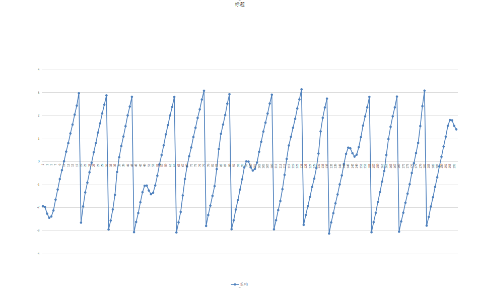

    无法使其正常工作??
    Steven、
    FDA 电路应该怎么做?
    John

    它是一款具有高 增益的40kHz CF 带通滤波器、用于检测来自超声波传感器的信号。
    这是我从这里借用的一个电路:
    e2e.ti.com/.../194971
    我不熟悉 Tina、因此它也可能与仿真问题有关、但我尝试过的其他设计似乎按预期运行。
    Steve

    需要注意的一点是仿真电路的运行电压为3.3V、但实际 THS4503建议的最小电源电压为4.5V。 模型可能并不涵盖建议电源范围之外的所有行为、因此不清楚实际电路是否能够根据需要工作。

    我还尝试了 FilterPro 中的设计、遇到了相同的问题。

    TINA 供应商建议对分析参数进行轻微更改。
    它们可在菜单 Analysis/Set analysis parameters 中找到
    更改 如下图所示。
    1.总是从源步骤开始,从“否”更改为“是”。
    2.直流电位器。 已启用的限制"否"更改为"是"
    如果您有任何疑问、请告诉我。
