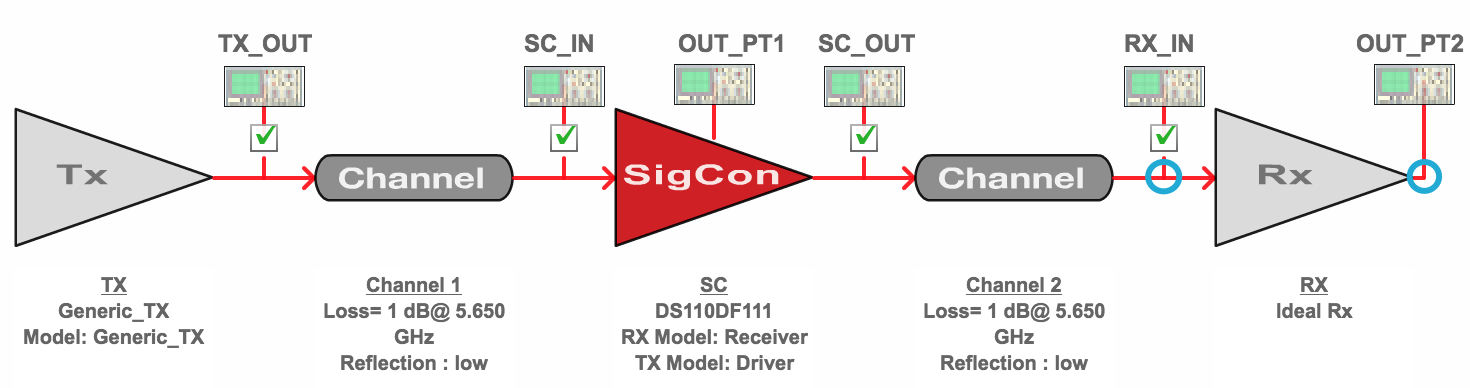

尊敬的 Webench 设计者团队:
我将在您的接口设计器分析器上进行仿真。 您可以在 RX_IN 和 OUT_PT2处添加电压探头吗? 电压探头的位置用蓝色圆圈突出显示。
原始链接如下:
https://webench.ti.com/webench5/power/webench5.cgi?app=interfacedesigner&origin=pf_panel&designnumber=4&datarate=11.3&devicemode=DIF&TX_Partname=not_selected&SigCon_Partname=DS110DF111&RX_Partname=not_selected&numberUI=10000&dataPattern=PRBS7
    您好、Bowen、
    示波器图像是电压探头。 您可以在 RX_IN 和 OUT_PT2处绘制眼图、如下所示。
    如果您想绘制瞬态波形与时间的关系-我们现在在工具中没有该功能。 您可以使用外部供应商的脱机工具(如 Keysight-ADS、HyperLynx、SiSoft-QCD 等)进行更高级的分析。
    Srikanth Pam |在线设计工具
    如果我使用了离线工具、您能否为接口设计器分析器提供 SPICE 模型? 我想将 DS110DF111EVM 分析为 TX 和 RX。 我的电子邮件地址是 bowenlee919@gmail.com
    Bowen、
    我们没有该器件的 SPICE 模型。 接口设计器使用 IBIS-AMI 模型进行通道仿真。 我上面提到的离线工具还支持用于仿真的 IBIS-AMI 模型。 要申请 IBIS-AMI 模型、请转至产品页面 www.ti.com/.../toolssoftware 的工具与软件部分 、并填写 IBIS-AMI 模型申请表并发送至 highspeed_models@list.ti.com。
