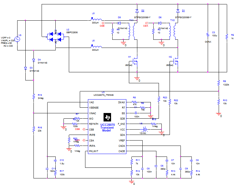

我目前正在进行半桥 PFC 设计、如 UCC28070应用报告 SLUA517第7页所示。 为了测试我的原理图、我想在 PSpice (OrCAD 16.6)中对其进行仿真、但存在一些问题:
n‘t UCC28070的 TRAN 模型没有 GND 引脚、但 F_kHz、IRIPB、IRIPA 引脚我不知道如何连接
-何时需要 BOOST_AVG 型号及其连接方式(特别是 CSX、IRIPX、CSOFFX、K_kHz)?
-在对我的设计进行仿真后、UCC28070模型似乎不执行任何操作、引脚 GDA 和 GDB 持续为0.8V
感谢您的帮助和致以最诚挚的问候
Ulrich
    您好 Ulrich、
    额外的引脚可用于平均模型非瞬态模型(它们被连接并被 测试台的两个平均升压模型使用)。  使用相同的令牌、 缺失的引脚用于频率抖动、未建模/使用、因此已移除。
    实际上 ,GDA 和 GDB 应该脉 冲到12V,但 在模型中,“高电平”似乎不是12V,但它会脉冲并正常工作 ,只是差动高电平值。  但是、在您的情况下 、它们 卡在 0.8伏。 请检查您的电路。
    接地引脚内部硬接线至 GND。
         论坛中讨论了服务器部件的额外引脚和/或缺失引脚的主题、包括有关 UCC28070的许多问题、您可以搜索它们并获得更多见解。
    我希望它能帮助您继续您的项目。

    现在、我使用平均升压模型进行了一个有效的仿真。
    但在我的仿真中、输出电压非常依赖于输入电压和负载。
    输出电压在240-400V (输入110VAC–250VAC)之间变化。
    是这样吗?
    无论如何、我想仿真这样的原理图。 这是可行的吗?

    Ulrich、
    就该模型而言、该模型可正常工作、并可通过提供的测试台正常工作。 我无法在您 使用的测试台上发表评论、但我要确保输入和 电桥配置正确并正确连接、然后在调试过程中继续讨论原理图的其余部分。

    您好 Arash、
    我检查了电路图、并看到一切都是正确的。

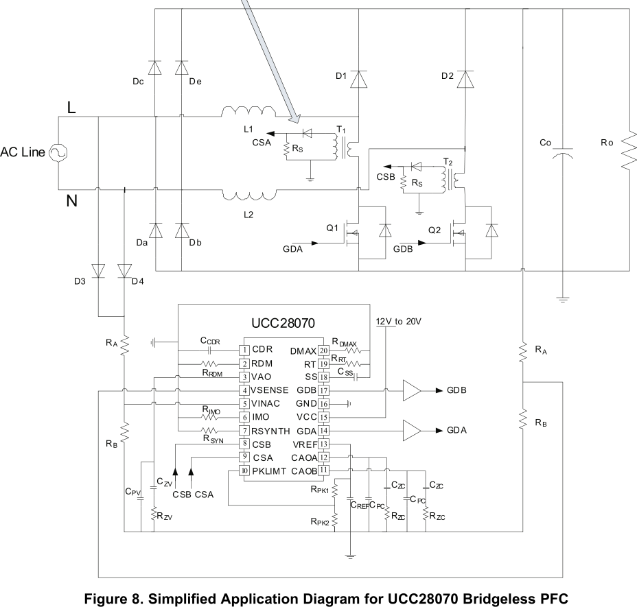

    我想将 UCC28070用作无桥 PFC 控制器(如第7页的应用报告 SLUA517)、这就是我要仿真的东西。
    UCC28070的这个模型是否适合仿真这样一个配置?

    这是应用报告 SLUA517中的电路图:

    您好 Ulrich、
    就模型而言、它已经通过发布的测试台进行了测试、并且工作正常、这与很久以前发布的测试台一样。
    如果需要从发布的测试台修改测试台、 您应咨询   更熟悉 IC 并能回答您的问题的系统工程师。 最好联系与您和您的公司合作的系统工程师作为起点。
    Arash
