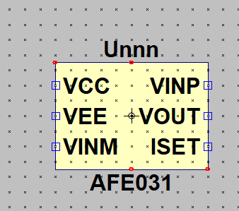

  AFE031的 PSpice 模型具有以下端口
我可以在哪里获取端口上的数据以及使用该模型。

    什么是 VINM 和 VINP 引脚,我假设 Vcc 为15V,Vee 为接地是正确的。 有没有任何文档可以像 AFE031那样将此模型配置为 DAC 模式或 PWM 模式。
    是的、VCC 为15V、VEE 为0V。
    我们没有有关如何将此模型配置为 DAC 模式或 PWM 模式的文档。
    如果您打开.LIB、该模型是 AFE031的一个非常有限的模型、该模型仅如此处所示的.LIB 标题中所示:

    VINM 和 VINP 是 AFE031功率放大器部分的输入、如所附图片所示。
