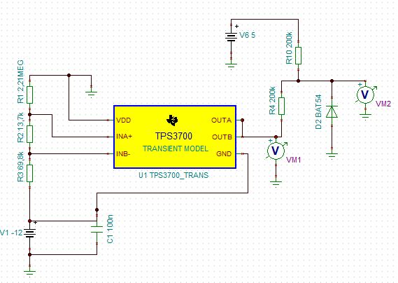

大家好、
我想使用 TPS3700监控负电压。 我阅读应用报告 SLVA600 - 2013年7月。 我在 TINA 项目中导入了 TPS3700 SPICE 模型并进行了仿真。 如果我使用 TPS3700作为正5V 电压检测器、我的仿真项目工作得非常好、但如果我将它用作负-12V 电压检测器、它不工作、并且它始终具有浮动输出。 可以帮帮我吗? 我向您发布我的项目原理图。
    安东尼奥
    一些较旧的模型在模型内部将硬编码 GND 节点设置为0V。 因此、它们不能用于浮动 GND 配置。 我们将了解是否可以更新此模型以在其中包含浮动 GND。
    谢谢你 Nikhil。
    那么、我是否可以使用 TPS3700作为电路原理图中所示的负电压检测器? 是吗?
    此致。
    安东尼奥
    TPS3700可用作负电压检测器、但我认为该仿真模型不适用于负电压检测。 但是、实际器件应该可以正常工作、因为与应用手册中的建议应用相比、原理图看起来是正确的。
    用于负电压监控的其他器件:TPS386000、UC1903、UC2903和 UC3903。
    如果您的电路无法正常工作、请告知我们。
