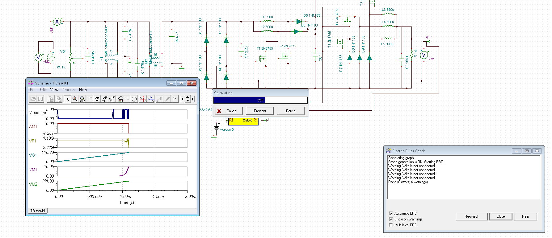

我想查看该电路的稳态输出、但没有结果。  噪声分析进展顺利、但当我们想要查看输出时、会出现一些收敛问题。
请帮我解决这个问题吗???

    您好、Gannamraju、
      某些模式下的电压和电流会达到千兆伏和 Terra 放大器、这会导致收敛问题。 您可能需要检查此时发生的情况。 T3是否也按预期连接?
    谢谢你
    我尝试更改脉冲发生器模块、但仍然面临相同的问题...
    感谢您访问 Advance...e2e.ti.com/.../trying_5F00_again.TSC
    Kaushal、
    有一些改进、但您的症状仍然相同。 电压仍会升高到很高。 要查看电压、当您遇到收敛错误时、请单击"Ignore (忽略)"和"Preview (预览)"您的结果。 除非您解决此根本原因、否则问题可能不会消失。 改变脉冲上的时序只会改变发生收敛的时间。
    是否可能存在某种计算错误...实际上、我想生成一个夏季(用于获得错误信号)和 PID 控制器所需的可变脉冲...
    您能为我推荐任何型号吗???
    提前感谢...
    对于 PID、您可以进行谷歌搜索。 以下是一个示例: www.ecircuitcenter.com/.../pid1.htm。 所有这些块都可以在"源"选项卡下找到。 使用受控源向导尤其强大。 如果您不熟悉 TINA-TI、我建议您参加以下培训。
    夏季、您的问题已在此处解答: e2e.ti.com/.../622347
