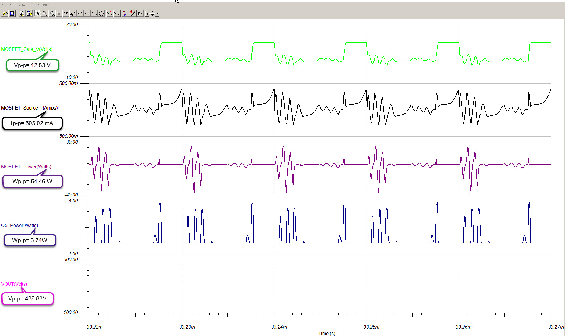

  能否计算 TINA 图中脉冲的功率(请参见封装 jpg:Q5_power、Function2/MOSFET_Power)?  如果是、如何实现这一点?

    如果我正确理解了您的问题、我假设您希望从功耗与时间关系图中计算平均功耗(在特定持续时间内)。
    您可以使用 TINA-TI 波形查看器中的均值函数来计算平均值/rms 值。
    1) 1)将波形缩放到所需的 x 轴范围。
    2) 2)单击要求平均值的曲线。
    3) 3)点击顶部菜单栏中的 Process -> Averages"。
    这将为您提供波形的平均值以及 RMS 和绝对平均值(在本例中为 Power、但可用于计算平均值所需的任何其他波形)。 例如下图显示了20us 至60us 范围内 R1_power 的平均值。
