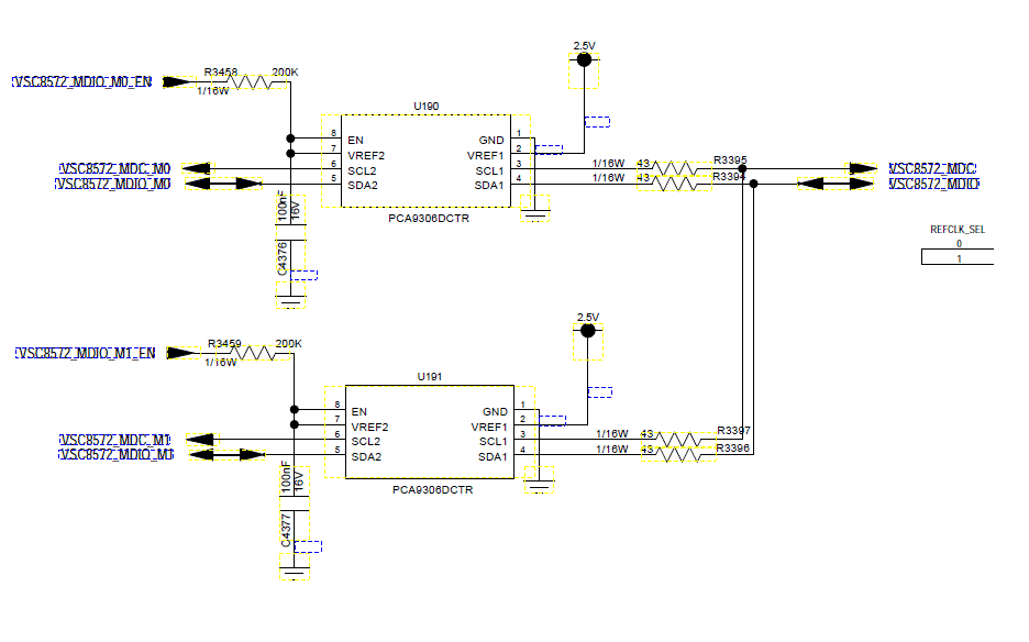

大家好、
我的客户 对 PCA9306 IBIS 模型有疑问。
他们希望将 PCA9306用于 MDC/MDIO 接口。
VSC8572支持最大12.5MHz MDC。
12.5MHz VIH 裕度低于5MHz 情况。 这是 IBIS 模型问题吗?
1。     2.最小/最大结果交换。
当它们测试 PCA9306_IO_25_S 模型时、最小值和最大值交换。
PCA9306 VDD (Vref1)
模式
输出电压
数据表
仿真
2.5V
最大
1.9V
1.35伏
典型值
1.5V
1.53伏
最小
1.2V
1.74V
请检查 IBIS 模型中是否交换了最小/最大参数。
2.      3.数据表中没有电压容差信息,是否可以使用 IBIS 模型电压范围?
3.     由于 Vref1设置为2.5V、因此它们使用2.5V 模型。
即使 SCA1、SDA1电平为2.5V、它们也可以为 Vref1使用3.3V 电压吗?
谢谢你。
请注意、
Jade

    您好 Jade、
    它似乎是一个模型问题。 遗憾的是、该模型是由产品线开发的。 我建议您联系 PL 的应用团队进行澄清。
    -Eric (在线设计工具团队)
