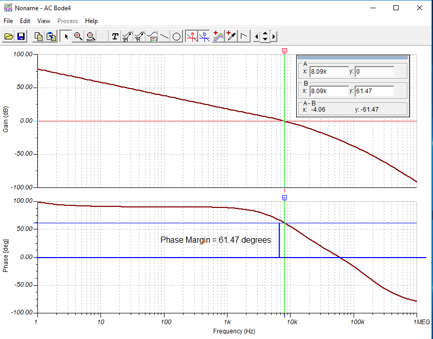

大家好、我将运行 TPS50601-SP 平均模型仿真来确定我的设计的相位裕度。  我注意到、相位输出的下限会收敛到-90d、而不是通常的-180d。  结果中是否存在+90d 偏移?  我是否应该将相位裕度减去90d 以获得正确的结果?
    Mike、

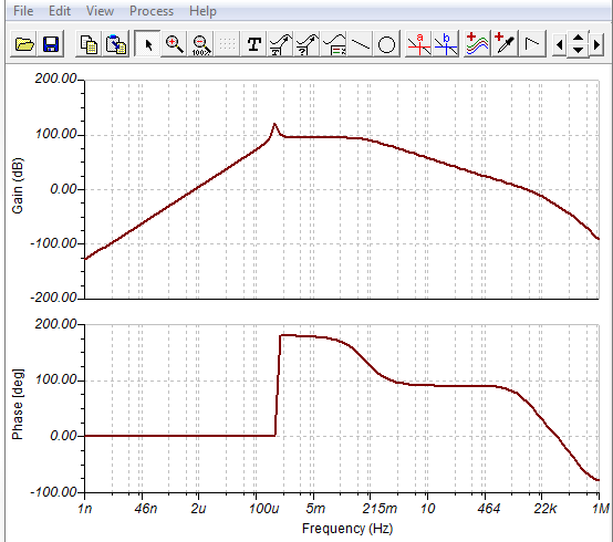

    重要的是、从直流的相移不是相位的绝对数。 如果在 sim 中将频率下限降低到1MHz、则会看到相位从180度开始。 因此、对于相位裕度计算、您需要查看0度以上的裕度。
    在本例中、相位从180度开始而不是理论0度开始的原因是用于测量仿真中的交流响应的 LC 注入电路。  您可以看到、如果我转至1nHz 等非常低的频率、然后由于 LC 注入电路而跳至180度、相位实际上是0。
    尊敬的 Mike:
    与环路增益传递函数的典型相位图相比、交流仿真中的相位曲线将偏移180度。 这是因为由于误差放大器上的负反馈、环路增益传递函数不包含"-1"因子。
    当尝试通过平均模型的交流波特图仿真测量相位裕度时、您需要从0度(与标准环路增益图中的-180度相反)测量相位裕度。 下图显示了一个示例。
