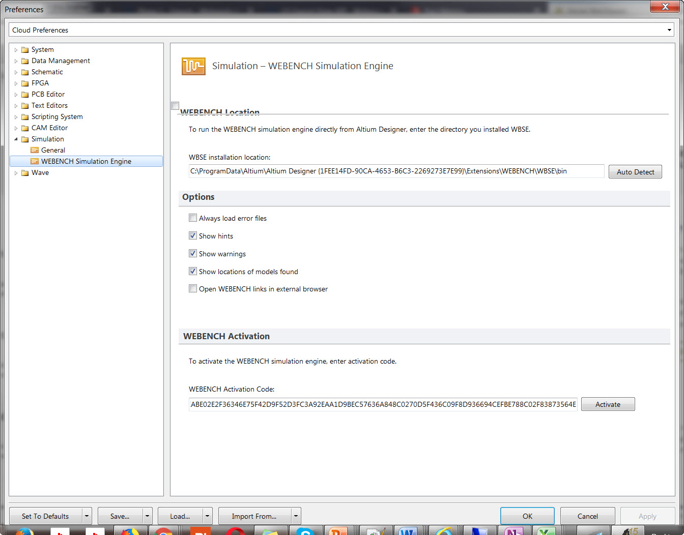

我已安装 Altium 17工具、并根据安装指南在 Altium 中安装了 WEBENCH。 但在激活时、它会显示 WEBENCH Altium 连接器已激活的消息。 因此它不会转到 myTI 页面。 因此、我无法获取激活代码。 所以需要您的支持、以了解如何获取激活代码。
    您好、Rajesh、
    如果 WEBENCH 连接器已激活、您可以通过导航至 DXP->首选项从 Altium Designer 本身获取激活代码。 这是快照。 您能否确认您在机器中看到以下屏幕? 如果是这种情况、您需要从 TI 网站获取激活代码。
    Pradeep

    我已附加 Altium 首选项的快照。 在此快照中、不存在 WEBENCH 激活代码。

    感谢您的确认。 您能否检查并删除 WBSE 安装位置中是否有名为 node_license 的文件?
    C:\ProgramData\Altium \Altium Designer{Your GUID}\Extensions\WEBENCH\WBSE\NODE_license
    之后、您应该能够激活连接器。 请告诉我们这是如何实现的。
