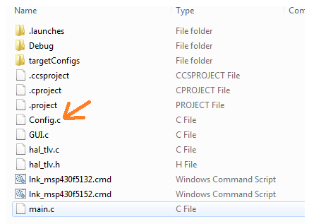

我们希望使用 TIDA-00120。
我们的系统是:
1. 20V 太阳能电池板
2.蓄电池12V 酸性蓄电池
我们希望将 TIDA-00120配置为
1.蓄电池电流限制20A
2.升压电压14.4V
3.浮动电压13.6V
4.负载电流限制12A。
我看一下源代码是否正确,我们应该修改 Config.C 以实现上述目的? 您会分享如何修改它吗? 谢谢!
12V 酸性电池
    大家好、
    有人能回答吗?
    默认情况下、该软件使用附带的 GUI 来配置这些参数、这对于开发适合您电池的应用非常有用。
    您可以通过调整 main.c 中的以下部分来更改默认设置以匹配已知参数:
    /******** 需要使用不同的电池进行更换 /
    unsigned int CC_limit=300;// 210 - 10A,300 - 15A,350 - 20A
    unsigned int CC_TO_CV_limit=305;// 305 - 14.2,610 - 28.4
    unsigned int float_voltage=295;// 295 - 13.8,590 - 27.6
    unsigned int battery_cutoff=220;// 220 - 10.2、440 - 20.4
    unsigned int battery_reconnect = 240;// 240 - 11.2、480 - 22.4/*********
    每行末尾的比率用于确定每次测量的内部单位值。
    设置负载电流限制需要一个附加参数 Load_I_limit。 默认值0x02与9A 相关,但可以在函数 Init_Comparator()中看到,将其设置为0x03将设置12A 负载限制。
    使用 GUI 验证参数后、可以通过 Config.c 文件将这些参数设置为静态、但必须禁用 GUI 才能使用该文件中的参数。 只需在每个源文件中取消定义 GUI 即可。
    如果您需要有关在软件中设置这些参数的任何其他信息、请告诉我。
