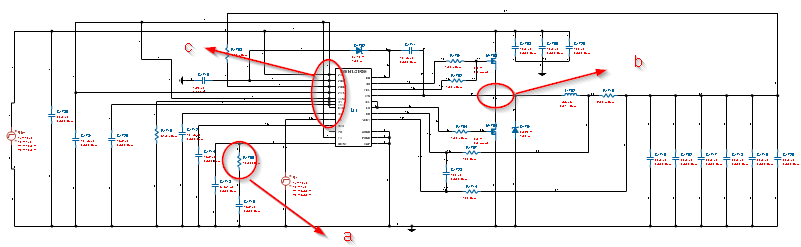

我已确保所有组件都具有推荐的参数范围的值。 我没有网络表错误和警告。 我认为原理图肯定有问题。 下面是我的原理图。 可以有人提供帮助。 谢谢你。

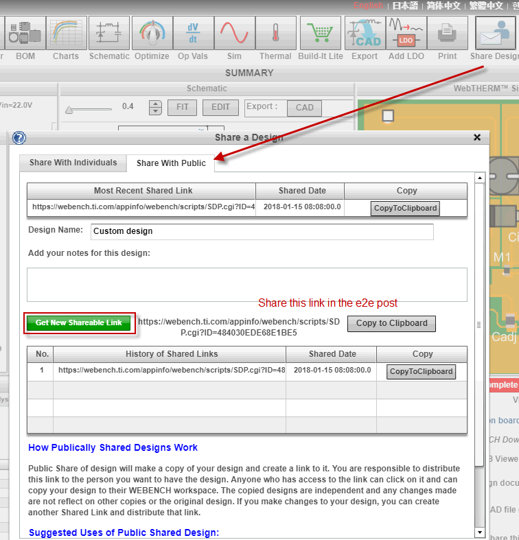

    您是否可以在此处分享您的设计、以便我们更深入地了解仿真问题? 您可以通过单击"共享设计"->"与公共共享"->"获取新的可共享链接"来执行此操作、并在此处发送该链接。
    模块
    这是我的设计的链接。
    webench.ti.com/.../SDP.cgi
    尊敬的 Carlos:
     我们查看了该设计、发现原理图中几乎没有错误、如下图所示。
         a:R1709的值应为10000欧姆、而不是10000欧姆。
         b. 未正确连接 MOSFET 之间的结、如下图所示。
         c.在编辑原理图时、一些引脚在外部短接、下面也突出显示了这些引脚。

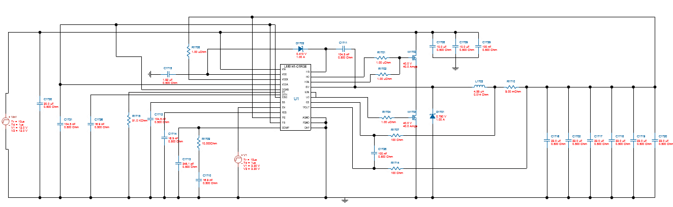

    请找到以下已更新原理图的链接。
    https://webench.ti.com/appinfo/webench/scripts/SDP.cgi?ID=54D77669098C0D95

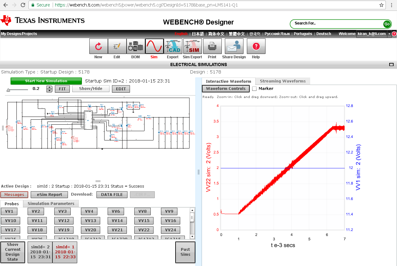

    另请查看以下更新原理图的仿真结果
    Kiran Kumar
    我有疑问。 在仿真选项卡中、我看不到一个下拉框、该下拉框提供了选择波特图、负载瞬态、稳态或启动的选项。 为什么是这样?
    当您编辑设计时、此时、我们仅默认显示启动仿真、这与您在常规设计中观察到的下拉菜单不同。
