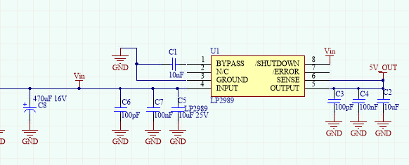

我们需要12V 输入5V 500mA 输出、因此我们选择 LP2989、但我们在输入范围和输出电流方面存在一些问题。
您可以查看我们下图中的原理图。
在 LP2989数据表中、  输入范围为2.1V - 16V、但如果 Vin=6V 或6.75V、我们将获得500mA 电流。但是如果 Vin 电压超过7.5V、则 LP2989过热并切换到热保护状态。

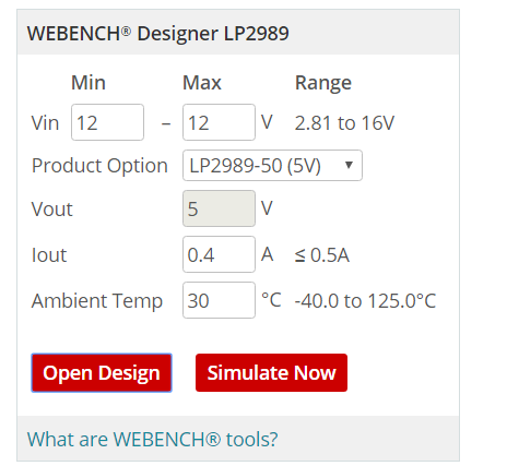

此外、我们无法创建 Vin=12V 和输出电流=500mA 的原理图、但在数据表 中、我们不会说 Vin 和输出电流有任何限制。
如果您发现我们的设计有任何错误、请告诉我并帮助我们?

    对于 Vinmin=12V、VinMax=12、Vout=5V、Iout=0.4A 和 Ta =30C、LDO 上的压降很高、导致功率耗散很高、并导致结温超过器件的额定 Tj。
    这就是为什么 WEBENCH 无法为此条件创建设计的原因。
    对于12V 的输入电压、5V 的输出电压、理论上可以高达0.08A
    这是一个输出电流为0.08A 的 WEBENCH 设计。 通过更好的布局、您可能能够实现稍高的 Iout、但它取决于您的特定布局的热性能、理论上很难估算。
