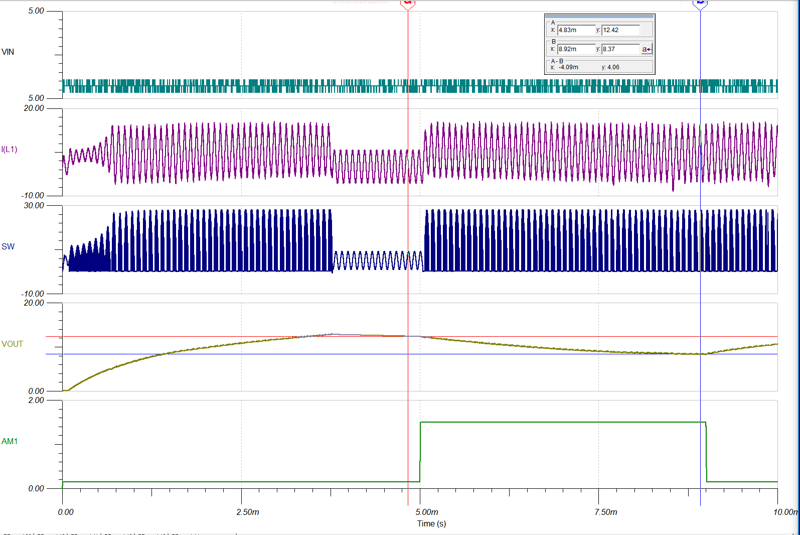

Howdy、
我使用的是 LM3481瞬态模型。 作为测试、我想复制 LM3481 SEPIC 评估板(SNVA461A)、但当我尝试负载阶跃时、我得到的结果很奇怪。 一旦负载阶跃发生、输出电压将降至大约8.3V (从12Vn 开始)、并且永远不会恢复。 我要附加 TINA 文件和瞬态结果。
e2e.ti.com/.../LM3481-_2D00_-TINA.TSC
    大家好、Kevin
    我不确定我是否理解您正在尝试正确执行的操作。 产品文件夹和负载瞬态 TINA-TI 设计中已有一个宏供您成功查看仿真。 我认为 在您创建的宏中如何映射引脚可能存在一些问题、但您可以通过更改以下文件来运行负载瞬态。
    e2e.ti.com/.../snvm229b.TSC
    Ranjani
    Kevin、
    请查看适用于您的电路的此可能解决方案。 我已更改实现以使用 TINA-TI 中的变压器、并添加了200N 的漏电感。
    e2e.ti.com/.../LM3481-_2D00_-TINA_5F00_sepic.TSC
    下面是我之前创建的示例:
    e2e.ti.com/.../LM3481_5F00_sepic.TSC
    您好、Ranjanir、
    我最初尝试过、但我遇到了一个非常类似的问题。 布列特的以下回答解决了这个问题。
    谢谢你,布里特! 现在似乎在工作。
