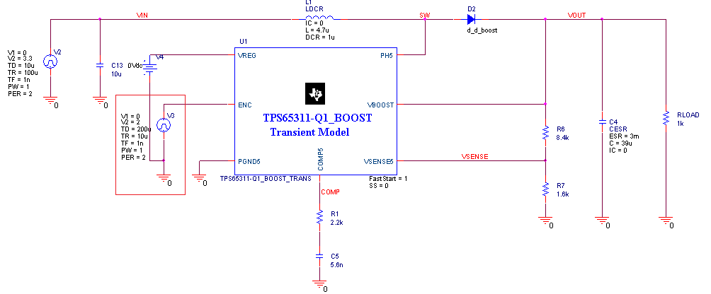

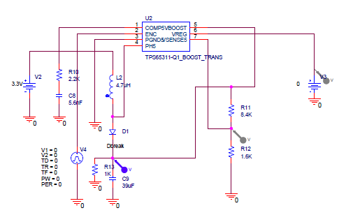

   我正在尝试  使用 TI 提供的 SPICE 模型在工具和软件部分模拟 TPS65311-Q1的升压稳压器、我对电路进行了如下所示的设置、我无法实现升压至5V、这正是我尝试看到的。 因此,我使用的负载仅为10mA,我想查看纹波,以检查是否可以轻松提供。
我已连接 SPICE 模型 FYR、并在结果波形下方看到、
 请帮我解决问题。

    我们使用发布的 PSpice 模型配置了 testBench。 请在  下面找到 testBench 的快照。
    我们发现、如果 ENC (使能)引脚被拉至高电平(例如、在已发布的 PSpice 模型中存在2V 电压)、模型行为正常。 请在下面找到上述设置的仿真结果。
    希望这能解答您的疑问。
    Abhisek
