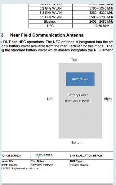

    我在 NFC 工具中使用了 Samsung Galaxy S5并使其正常工作、但这是几年前的事情。  您是否了解过最简单的事情、例如电池提供足够的电压来为器件供电?
    此外、如果我回忆正确、我需要将电路板固定在手机背面的某个位置、以便读取。  NFC 传感器未居中。  我用谷歌搜索"笔记3 NFC 天线在哪里"、发现几个线程(当然是冲突的)显示了不同的结果。  我认为重点是、尝试将其与您的手机平放起来(无手机用例!) 并保持不变、然后进行读取。  如果不起作用、请将其移动一点、然后重试。  我感觉自己有大约1-2厘米的游戏、或者它不能通信。
    以下是我发现的两个冲突报告:

    非常感谢你的帮助。 我尝试了您的建议、但该模块仍无法正常工作。 我将尝试更换电池、并检查其他手机上的模块、然后告诉您问题是否仍然存在。
