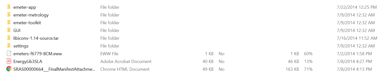

    运行安装程序 exe 文件,您将看到以下文件夹:
    感谢您提供了这些文件。 能否使用 CCS v6打开和编译此项目? 还是只能使用 IAR 进行编译?
    无法使用 CCS 的免费版本构建代码。 它只能在 IAR 中编译。
